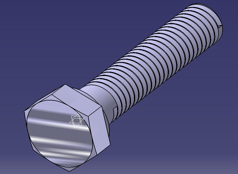

wir haben seit heute eine 2. CATIA-Lizenz und auf dieser stimmt die Darstellung irgendwie nicht (siehe Bild im Anhang)
Es ist der normale Ansichtsmodus gewählt, keine Zusatzbeleuchtung, kein Rendern, trotzdem haben wir diese Schlieren auf dem Teil.
Wie bekommen wir diese weg?

Schau mal unter Ansicht -> Beleuchtung ob nicht "Leuchtstoffröhrenlicht" aktiviert ist. Einfach wieder auf "Einzelnes Licht" umschalten.

Hallo Bernd,
wie schon beschrieben, kein zusätzliches Licht ist aktiviert.
Habe ich auch erst vermutet, Ist aber leider ned das Problem.
Weitere Vorschläge?
