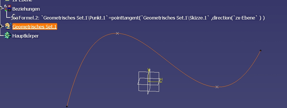

Hallo stjk1,
Eine Möglichkeit:
Du musst einen Parameter Typ "Punkt" erzeugen und als Formel "pointtangent" wählen, siehe Bild.
gruß
Möchen

Servus Mörchen
Die von dir gezeigten Punte sind aber keine Wendepunkte, sondern Extrempunkte.
Wendepunkte kann man sich über die Krümmungsanalyse darstellen lassen (max/min Punkte), aber nicht als Referenz für die Geomtrie verwenden.

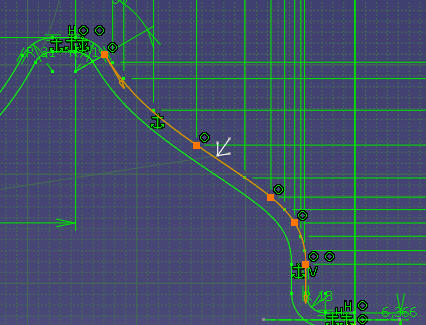

Hallo Mörchen,
Hallo Bernd,
vielen Dank für eure Antworten.
Hier ein Bild vom Spline. Der Wendepunkt müsste in etwa dort liegen, wo der weiße Pfeil ist.
Bernd, wie macht man das mit der Krümmungsanalyse?

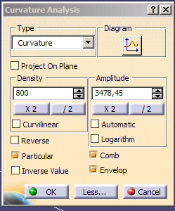

erstellt am: 27. Aug. 2007 13:14    Editieren oder löschen Sie diesen Beitrag!  <-- editieren / zitieren -->   Antwort mit Zitat in Fett Antwort mit kursivem Zitat    Unities abgeben: 1 Unity (wenig hilfreich, aber dennoch)2 Unities3 Unities4 Unities5 Unities6 Unities7 Unities8 Unities9 Unities10 Unities Nur für stjk1 10 Unities + Antwort hilfreich
Für Krümmungsanalyse: Skizze schliessen -> in GSD wechseln -> Einfügen -> Analyse -> Krümmungsanalyse -> Spline anwählen.
Leider kannst du den gefundenen Wendepunkt nicht für die Gemotrie benutzen.
Du könntest statt dem Spline auch mehere Kreibögen verwenden.

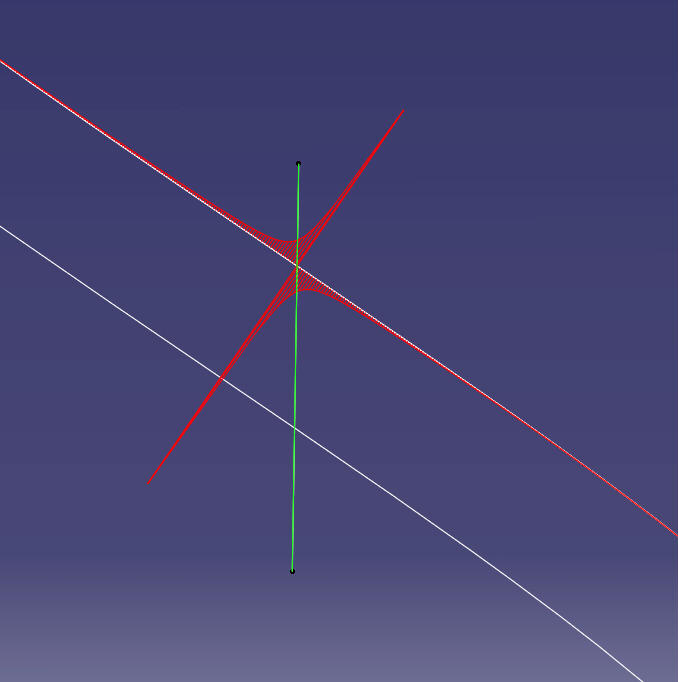

Hallo Bernd,
Die Krümmungsanalyse hat funktioniert.
Ich habe in eine zweite Skizze eine Vertikale gezeichnet und so lange verschoben, bis sie mit der Analyseanzeige übereinstimmt. Das geht auf ca. 0,1 mm genau (hängt von der Auflösung des Analysetools ab).
Immerhin besser als schätzen... (siehe Bild)
Danke nochmals!

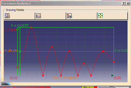

Hallo Bernd.
Du bekommst es sogar recht genau!
1. erzeuge die schon genannte Krümmungsanalyse.(möglichst fein)
2. Klicke auf das Ikon "Diagramm" (mein erstes bild oben rechts)
3. dort siehst du die graufisch aufbereitete analyse. laufe auf die dort angezeigten extremwerte; nun steht dort die frage "use this point" die du brav mit einer linken  maustaste beantworten musst. dann mit der rechten taste darauf und irgendwas mit "drop...." drückst.
4. und schon ist der punkt in der kurve!
gruß, Tom
