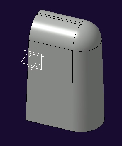

mit der Suche nach Vollrundung in der Hilfe und hier im Forum bin ich nicht erfolgreich. Vielleicht heißt das in CATIA V5 anders, oder es gibt die Funktion nicht?
Ich suche eine Rundung zwischen 2 nicht parallele Flächen, die eine dazwischen liegende 3. Fläche vollständig ersetzt, der (variable) Radius ergibt sich aus dem Abstand der beiden Flächen.

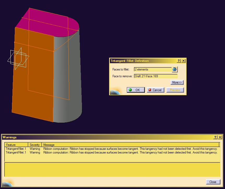

Versuchs mal mit der Funktion "Rundung aus drei Tangenten".
erstellt am: 24. Aug. 2007 19:16    Editieren oder löschen Sie diesen Beitrag!  <-- editieren / zitieren -->   Antwort mit Zitat in Fett Antwort mit kursivem Zitat
Hallo Khan,
versuch es doch mal mit "tritangent Fillets". Findest du in der Flyout-Toolbar zu der Fillet-Funktion im Partdesign.

Leider bringt er mir aber nicht die Rundung zu Stande. Ist ein U-förmiges Pad mir Ausformschrägen an der Extrusionsrichtung, eine Stirnfläche soll vollständig verrundet werden. Die Fehlermeldung und Voranzeige zeigt auf ein Problem mit dem Boden des U.
Wie macht man das in Catia?

Tja, wie soll das CATIA mathematisch denn machen ?
Da hilft nur: zuerst den Radius fuer die oberen Kanten erzeugen und dann erst den Radius fuer den rechten Bereich erzeugen.

Oder die Ecke rechts oben mit einem festen Radius ausrunden und den Tangent-Fillet dann komplett von oben über den Fillet nach unten laufen lassen.
