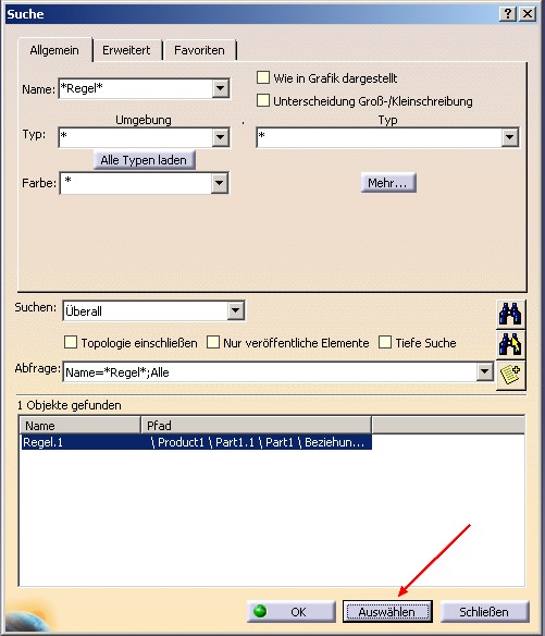

hallo leute,
weiss jemand von euch wie man ne rule über ne andere rule löscht???
ich habe in meiner konstruktion sehr viele rules und würde gerne später über einen befehl alle löschen! zwecks betriebsgeheimnis
grüße flo

Hallo flomator,
warum so kompliziert: Einfach mit suchen nach einem Wortteil suchen, markieren, löschen fertig!
Ansonsten brauchst Du wahrscheinlich ein Makro, das genau das macht.

mhh...das mit dem suchen klingt mal schon net schlecht..hab das mal getestet...und auch alle gefunden. das problem ist nur, dass ich die rules zwar sehen kann, aber nicht löschen. zum löschen muss ich jede einzelne mit center graph suchen und löschen. bei 100 regeln ist das sehr aufwändig.
gibts da nicht schon irgendwas...ein makro oder so??

Drück mal nach dem Suchen den Button "Auswählen" (direkt neben OK), und danach direkt "Enft" drücken.

Hallo Flomator,
bei mir geht das:
über suchen die Dinger finden, dann im Fenster "auswählen" unten drücken, dann Fenster schließen und auf der Tastatur entfernen drücken.- Weg sind sie!

ja...es funktioniert...
cool
alles weg
danke für eure Mühe. manchmal einfach augen auf und ausprobieren!
