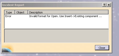

hallo,
Kann jemand von euch mir mal erklären, was der Unterschied zwischen dem Speicher-Datentyp ist?
Welche Vorteile hat jeder Dateityp? Wieso kann man unter manchen Typen speichern, aber CATIA V5 erkennt die Dateityp nicht.
viele Grüße
atommacht

Original erstellt von RSchulz:
Hallo Atommacht,
könntest du erstmal näher erläutern welche Speicherdatentypen du meinst?
...und vorallem aufzählen unter welchem typ man speichern kann und unter welchem nicht, dann könnte man dir auch mehr dazu sagen. (ob es z.B. nur ein Lizenzprob ist etc.)
Ich möchte nur mit reduziertem Inhalt arbeiten. deshalb suche ich immer , ob ich mit welchem Datentyp mein Ziel erreichen kann.
Beispielsweise kann ich mit Datentyp cgr. oder Model speichern. Aber andere Datentyp sind nicht von CATIA erkannt.
v.G.
atommacht

zu welchem Zweck möchtest Du mit reduziertem Inhalt arbeiten. Catia funktioniert am besten mit Catia Nativen Formaten.
Die Meldung die Du bekommst, ist normal, wenn Du Datei öffnen auf eine CGR Datei machst. Diese kannst Du (wie in der Fehlermeldung beschrieben) nur in einem CATProdukt mit Einfügen / Vorhandene Komponente, wieder einfügen. Das gilt auch für *.model Dateien (Catia V4 Files).
Bei extrem grossen Datenmengen, kann es durchaus Sinn machen mit CGR's zu arbeiten. Einen ähnlichen (automatischen) Effekt hast Du, wenn du den Cache aktivierst (Tools/Optionen/Infrastruktur/Product Struktur/ Cacheverwaltung/ Mit dem Cachesystem arbeiten). Dann werden CGR's automatisch erzeugt.
