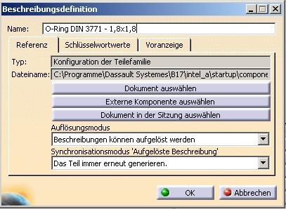

ich habe ein Normteilekatalog von catiadownload.
Katalog ist von sich aus ideal nur möchte ich, dass meine z.B. Schrauben nicht in der Standardform eingefügt werden wie:
"Zylinderschraube ISO 4762 - M1,6x2,5"
sondern:
"Zylinderschraube_ISO_4762_M1,6x2,5
Kennt jemand wie ich das machen kann, ohne dass ich jedes Mal die Benennung von Hand korrigieren muss?
Danke Im Voraus.

Hallo Rovi,
Du musst im Katalogeditor den Katalog öffnen. Nun kannst Du im Kontextmenü "Definition" anwählen und die Partnummer überschreiben. Artet in Arbeit aus!
