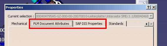

ich habe bei den Document Properties unter 'More' zwei Registrierkarten gefunden, für die ich leider in der online Doku keine Erklärungen gefunden habe. Weiß jemand mehr darüber, wie dort Einträge erzeugt werden können ?
Freundliche Grüsse
Angela

In der V5 Online Doku wirst Du wahrscheinlich auch keine Beschreibung finden. Die zwei Reiter dürften von einer SAP Integration kommen und die ist keine DS Standardapplikation. Für mehr Infos solltest Du da den zuständigen Applikationslieferanten fragen.
Axel

besten Dank für die schnelle Antwort. Ich schließe daraus über CAA Applikationen können die Tabs befüllt werden.
Grüsse  Angela
