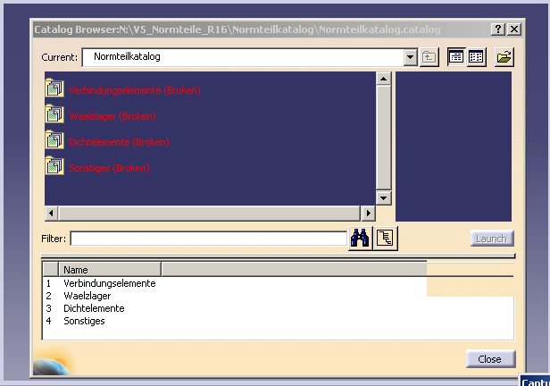

Hallo Zusammen,
habe mir bei http://catia.cad.de/v5/download.htm
den kompletten Normteilekatalog runtergeladen.
Während er in R14 einwandfrei funktioniert hat, bekomme ich bei R16 nur die Meldung Element broken. Habe mal ein Bild angehängt.
Was mache ich falsch???

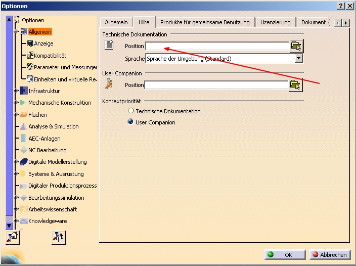

Hallo dieCatja,
den Pfad kann man in den Tools/ Optionen einstellen. (Ich habe keine Hilfe installiert, deshalb ist mein Feld leer.)

Ich habe auf dem Laufwerk ein Verzeichniss erstellt wo der Katalog drin ist. Dann habe ich R16 geöffnet und den Katalog Browser geöffnet.
Dann über die Funktion Browse another Katalog den neuen Katalog angewählt. Bekomme dann halt immer die Meldung element broken.
Da es in R14 funktioniert, denke ich das ich in der R16 irgentwas einstellen muss. Aber wie schon geschrieben WAS und WO ???

Hallo dieCatja,
hier ist das "Standard"-Vorgehen gefragt!
1.) Unter Tools-Options-General, Reiter: General muß unter "Referenced Documents" "Load referenced documents" aktiviert sein.
2.) Unter Tools-Options-General, Reiter: Documents muß unter "Linked Document Localisation" "Other folders" aktiviert sein. Dann "Other folders" per Einfach-Klick selektieren und den Button "Configure" betätigen. Im nun erscheinenden Fenster das Verzeichnis "N:\V5_Normteile_V16\" selektieren und mittels "Add Tree" der Suchreihenfolge hinzufügen. (Hierdurch werden auch alle Verzeichnisse unterhalb des gewählten der Suchreihenfolge hinzugefügt!)
3.) CATIA neu starten. Das ist bei Katalogen mit "broken Links" immer notwendig!
Danach sollte alles funktionieren.
Beim nächsten Mal am besten mit der alten Release und SendTo in eine neue Struktur kopieren und von dort aus mit der neuen Release öffnen!

Juhu!!!!
Der Katalog läuft.
Endlich!
