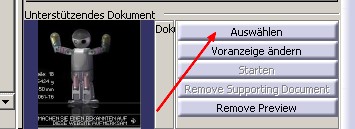

Ich möchte mir aus Catia raus einen eigenen Katalog anlegen um dort UDF’s ablegen zu können!
Wie gehe ich denn da vor, oder vielmehr, wo finde ich denn eine Funktion dafür?

Hallo cadralf,
für Kataloge gibt es einen eigenen Workbench "Catalog Editor", gehört zur Infrastruktur.

Hallo Mörchen!
Danke dir, Katalog konnte ich erstellen.
Kann ich auch nur ein Bild im Katalog ablegen?
Wie gehe ich hier am besten vor?

Hallo cadralf,
das ist meines Wissens nicht möglich, außer zur Voranzeige. Bilder selbst kann man nicht im Katalog organisieren.

Hallo Mörchen!
Mit dem Katalog klappt alles soweit, nur finde ich auch keine Möglichkeit Bilder in ein Katalog abzulegen.
Du hast mit deiner Vermutung wohl Recht, es ist einfach nicht möglich.
Oder doch?
Hat doch jemand eine Idee wie ich Bilder in ein Katalog ablegen könnte?

Hallo cadralf,
Das Einzige, was geht, ist eine Voranzeige. Hier können Bilder angezeigt werden. Aber das Katalogteil selbst kann keine Bilddatei sein. Wofür brauchst Du es denn?

Hallo Mörchen!
Wir haben eine erhebliche Anzahl von Bildern die immer wieder mit auf eine Zeichnung eingefügt werden. Diese Bilder liegen zum Teil in verschiedenen Verzeichnissen, je nach dem wer sie gemacht hat. Da nicht jeder auf jedes Verzeichnis zugreifen kann, ist es immer ein großer Akt bis man an sein Bild kommt das nun eingefügt werden soll. Mein Vorgesetzter hat dann angeregt die Möglichkeit zu prüfen, ob sich die Bilder nicht in einen Katalog ablegen ließen an den jeder ran kommt.
So wie es aussieht ist es wohl die einzige Möglichkeit ein separates Verzeichnis anzulegen an das jeder heran kommt.

Hallo cadralf,
versucht es doch mal mit einer Zeichnung. Dort nehrere Detailblätter einfügen, je nach Verwendungszweck Eurer Bilder. Über "Einfügen - Bild" die Bilder hinterlegen und das ganze als Katalog abspeichern, so dass jeder Zugriff darauf hat.

Hallo Jochen!
Habe die von dir vorgeschlagene Methode eben mal getestet, klappt ja hervorragend!
Genau das habe ich gesucht, vielen Dank für deine Hilfe!
