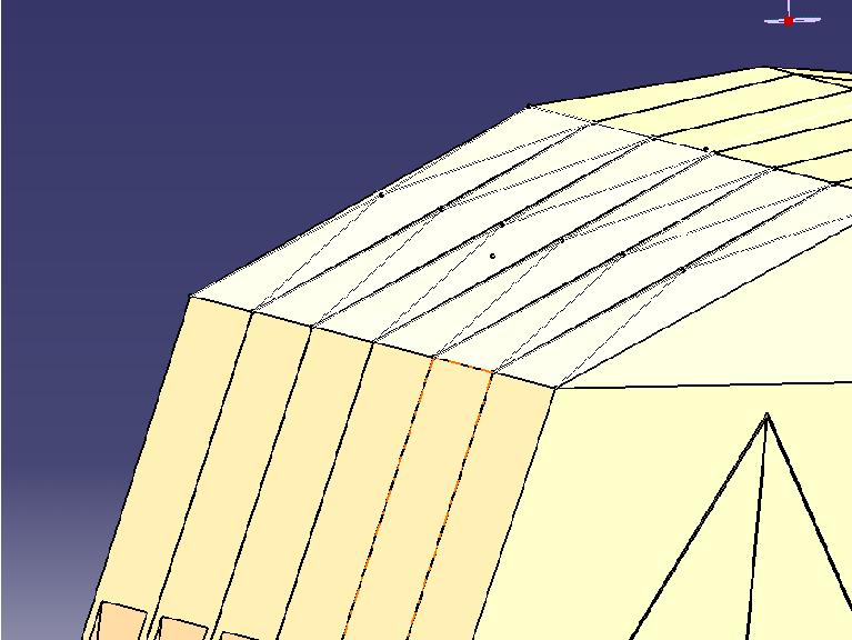

ich habe das Problem, dass ich auf mehreren Oberflächen Pyramiden aufsetzen muss. Habe jede Oberfläche einzeln gemacht, was relativ mühsam ist. Der Körper ist spiegelsymmetrisch, leider lassen sich aber die Oberflächen nicht spiegeln, was das ganze noch mühsamer macht.
Mit Makros lässt es sich auch nicht lösen, da ich jede Linie für die Pyramiden auswählen muss.
Stellt Euch den Körper einfach als eckiges Rohr vor, bei dem die rechteckigen Seiten jeweils in gleichgroße Stücke unterteilt sind, so als ob das Rohr aus mehreren Segmenten zusammengesetzt wird. Auf diese Stücke sollen dann die Pyramiden drauf.
Ich hoffe, ich habe es einigermaßen verständlich ausgedrückt.

erstellt am: 20. Aug. 2007 14:31    Editieren oder löschen Sie diesen Beitrag!  <-- editieren / zitieren -->   Antwort mit Zitat in Fett Antwort mit kursivem Zitat    Unities abgeben: 1 Unity (wenig hilfreich, aber dennoch)2 Unities3 Unities4 Unities5 Unities6 Unities7 Unities8 Unities9 Unities10 Unities Nur für m4rcus 10 Unities + Antwort hilfreich
Könntest du mal einen Screenshot deines Bauteils posten?
Damit wir schneller eine Lösung finden.
bernd
m4rcus
Sehen Sie sich das Profil von m4rcus an!   Senden Sie eine Private Message an m4rcus  Schreiben Sie einen Gästebucheintrag für m4rcus
Beiträge: 15
Registriert: 15.02.2007
erstellt am: 20. Aug. 2007 14:43    Editieren oder löschen Sie diesen Beitrag!  <-- editieren / zitieren -->   Antwort mit Zitat in Fett Antwort mit kursivem Zitat    Unities abgeben: 1 Unity (wenig hilfreich, aber dennoch)2 Unities3 Unities4 Unities5 Unities6 Unities7 Unities8 Unities9 Unities10 Unities
There you go....

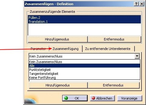

erstellt am: 20. Aug. 2007 14:48    Editieren oder löschen Sie diesen Beitrag!  <-- editieren / zitieren -->   Antwort mit Zitat in Fett Antwort mit kursivem Zitat    Unities abgeben: 1 Unity (wenig hilfreich, aber dennoch)2 Unities3 Unities4 Unities5 Unities6 Unities7 Unities8 Unities9 Unities10 Unities Nur für m4rcus 10 Unities + Antwort hilfreich
teste mal beim Join im 2. Register die Zusammenführung. Im Englischen heißt das glaubich Federation. Da sollten die Flächen als Ganzes gesehen werden. Vielleicht holfts in Deinem Fall.
gruß
Mörchen
m4rcus
Beiträge: 15
erstellt am: 20. Aug. 2007 15:01    Editieren oder löschen Sie diesen Beitrag!  <-- editieren / zitieren -->   Antwort mit Zitat in Fett Antwort mit kursivem Zitat    Unities abgeben: 1 Unity (wenig hilfreich, aber dennoch)2 Unities3 Unities4 Unities5 Unities6 Unities7 Unities8 Unities9 Unities10 Unities
Danke, hatte ich allerdings schon gemacht. Naja...danke trotzdem für Eure Hilfe!
