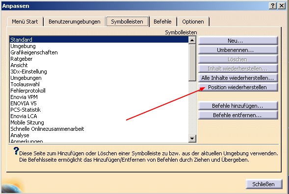

erstellt am: 20. Aug. 2007 10:56    Editieren oder löschen Sie diesen Beitrag!  <-- editieren / zitieren -->   Antwort mit Zitat in Fett Antwort mit kursivem Zitat    Unities abgeben: 1 Unity (wenig hilfreich, aber dennoch)2 Unities3 Unities4 Unities5 Unities6 Unities7 Unities8 Unities9 Unities10 Unities Nur für wm0061 10 Unities + Antwort hilfreich
Hallo wm0061,
das ist ein bekanntes Problem und im Forum mehrfach behandelt.
Erste Hilfe: im Hauptmenü "Tools / anpassen" Register "Symbolleisten" die Schaltfläche "Position wiederherstellen" selektieren. Das bringt die Symbolleisten auf Standard zurück.

erstellt am: 20. Aug. 2007 11:07    Editieren oder löschen Sie diesen Beitrag!  <-- editieren / zitieren -->   Antwort mit Zitat in Fett Antwort mit kursivem Zitat    Unities abgeben: 1 Unity (wenig hilfreich, aber dennoch)2 Unities3 Unities4 Unities5 Unities6 Unities7 Unities8 Unities9 Unities10 Unities
Hi, danke für die rasche Antwort. Habe dies ausprobiert und es ordnen sich die Schaltflächen auch wieder neu an, allerdings fehlen die oben genannte immer noch.

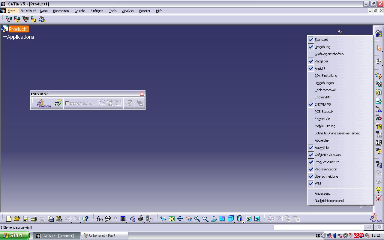

erstellt am: 20. Aug. 2007 11:18    Editieren oder löschen Sie diesen Beitrag!  <-- editieren / zitieren -->   Antwort mit Zitat in Fett Antwort mit kursivem Zitat    Unities abgeben: 1 Unity (wenig hilfreich, aber dennoch)2 Unities3 Unities4 Unities5 Unities6 Unities7 Unities8 Unities9 Unities10 Unities
Hi, finde diese Schaltfläche nicht, habe dir aber mal ein entsprechendes Screenshot mitgeschickt, vielleicht hilft des ja was.

erstellt am: 20. Aug. 2007 11:23    Editieren oder löschen Sie diesen Beitrag!  <-- editieren / zitieren -->   Antwort mit Zitat in Fett Antwort mit kursivem Zitat    Unities abgeben: 1 Unity (wenig hilfreich, aber dennoch)2 Unities3 Unities4 Unities5 Unities6 Unities7 Unities8 Unities9 Unities10 Unities Nur für wm0061 10 Unities + Antwort hilfreich
ich dacht, Du bist im Sketcher...
Du bist jetzt im Workbench Produktstruktur. Wechsel mal ins Assembly-Design. Da sollten Deine Symbole da sein. Wenn nicht, siehe oben.

erstellt am: 20. Aug. 2007 11:29    Editieren oder löschen Sie diesen Beitrag!  <-- editieren / zitieren -->   Antwort mit Zitat in Fett Antwort mit kursivem Zitat    Unities abgeben: 1 Unity (wenig hilfreich, aber dennoch)2 Unities3 Unities4 Unities5 Unities6 Unities7 Unities8 Unities9 Unities10 Unities
Alles klar, super, des war mein Fehler, vielen Dank nochmal!!!
