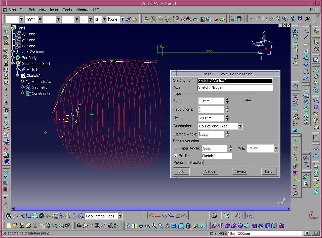

Hallo zusammen. Ich möchte gern mit Hilfe der Funktionen Helix oder Spirale ein eingerolltes Ende einer Schraubendruckfeder realisieren. Ambesten wäre die Angabe des Anfangs und Endradius. Kann eine SPirale nur in einer Ebene angewendet werden, oder ist es auch möglich mit einer Steigung zu arbeiten ?
Vielen dank für die Hilfe.

Hallo StefanSts1,
die Spirale ist per Definition zweidimensional. Du musst mit mehreren Kurven arbeiten (Helix, Verbindungskurve).

Genau,
in der Funktion Helix unten Links einen Sketch angeben, der die "Silhouette" der Helix von der Seite angibt. Sketch und Startpunkt der Helix muessen zusammenfallen.
