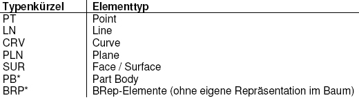

Hallo Zusammen,
wir schreiben bei Veröffentlichungen immer einen Suffix vor der Bennung, z.B. pt_Flanschmitte.
Auf diese Weise ist klar welches Element die Publication enthält.
Gibt es hierfür schon bestimmte Kürzel wie z.B. pt-Point, su-Fläche oder ähnliches um dies mal zu vereinheitlichen?

im Anhang einen Ausschnitt aus der Basisrichtlinie der Automobilindustrie
Viele Grüsse aus dem sonnigen Süden
