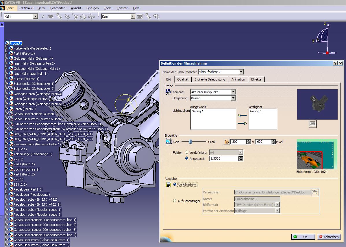

Ich möchte ein realistisches Foto von meiner Konstruktion erstellen nur leider funktioniert das nicht richtig.
Also ich hab ein Assembly Product. Dann habe ich das Fotostudio geöffnet und eine Kamera und Licht erzeugt. Dann auf "Aufnahme erzeugen" dort alles eingestellt. So dann auf "Aufnahme wiedergeben". Alles was ich bekomme ist ein schwarzes Bild. Auch wenn ich es mir als Dateibild ausgeben lasse ist es nur schwarz. Was mache ich falsch?
Hab mal meine Einstellungen als Bild angehangen

Hallo BlauesQ,
dieses Problem kenne ich auch. Wahrscheinlich geht es um ein Problem mit Gafikkarte-Treiber. Du kannst probieren einen neuesten installieren. Eventuell kannst Du auch einen neuesten CATIA ServicePack installieren.

Wo bekomme ich Service Packs her? ich habe die R15 Version ohne jegliches Service pack

Hallo BlauesQ,
ServicePack bekommst Du z. B. bei Deinem Systemhaus oder auf IBM Seite.
