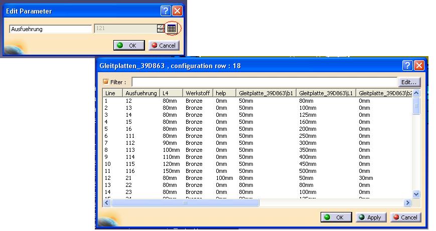

ich will über einen externen Parameter die Auswahl einer konstrktionstabelle ermöglichen
und zwar so dass man über den parameter direkt in die KT kommt (siehe Bild)

ich will das gleiche prinzip wie wenn du den configuration parameter unter der designtable doppelklickst. der sieht genauso aus wie der im bild. wenn du nun auf das kt-symbol klickst öffnet sich die kt und du kannst deine zeile auswählen!

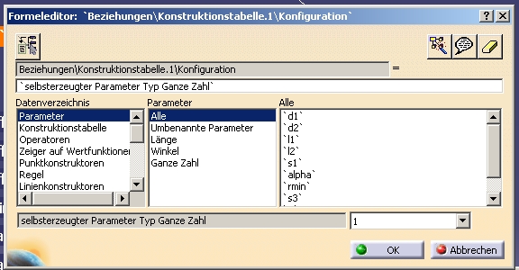

Dann ist es einfach, denn Du musst eigentlich garnicht die KT öffnen, sondern nur den Parameter steuern.
dafür einen neuen Parameter TYP ganze Zahl erzeugen (am besten mit mehreren Werten und hier nur die möglichen Zeilennummern angeben)und den Konfigurationsparameter mit einer Formel mit diesem Parameter verknüpfen:
Beziehungen\Konstruktionstabelle.1\Konfiguration=`selbsterzeugter Parameter Typ Ganze Zahl`
Danach kannst Du mit Deinem Parameter die Zeile direkt auswählen.

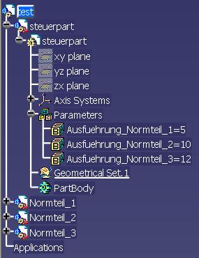

mein problem ist nämlich dass ich ein zsb habe mit mehereren Normteilen. diese möchte ich nun von einem part aus steuern können, d.h. ich erstell in dieses part für jedes normteil einen parameter um dieses von hieraus zu steuern. somit muss ich nicht mehr jedes normteil einzeln öffnen um es zu ändern!!!!

mir wäre ein parameter mit direkter verknüpfung zur KT am liebsten!!!!
so wie auf dem bild
