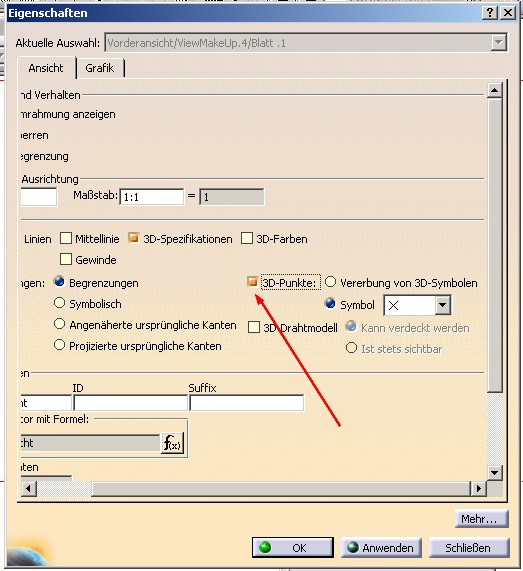

Hallo Kollegen!
Da meine Catia V5 Schulung schon 3 Jahre und 3 Monate her ist : Wie kann ich in Catia V5 3D-Punkte aus dem Part im Produkt hinüber in das Drawing "zaubern" (Projezieren, transferieren,...)?
Gruß!

Hallo BrettiCAD,
das geht in den Eigenschaften der Ansicht: hier 3D-Punkte aktivieren, dann werden sie in die Zeichnungsableitung projiziert.
Mörchen

Hi BrettiCAD,
einfach eine View machen, im Kontextmenü auf den Rand Eigenschaften (Properties) wählen und im Register "Ansicht" die Punkte aktivieren. Siehe Bild aus meinem ersten Beitrag. Der Punkt muss sichtbar sein
Mörchen

Hi BrettiCAD,
das geht eben nicht! Du kannst nicht in eine View Elemente aus verschiedenen Parts reinbringen.
Du musst das Part öffnen, von dem du die View gemacht hast und DA muss der Punkt reinkopiert werden.
Also nimm den Punkt in dem Teil wo er ist, kopiere ihn und füge ihn in das Teil (von dem die View abhängt) mit Einfügen spezial "Als Ergebnis mit Verknüpfung" ("With Link") ein.
Nun musst Du Deine View aktualisieren.
Mörchen

Hallo Bretti.
Doch, das geht!
Du kannst doch das Produkt ableiten! Solltest dir das Stichwort "Overload Properties" was sagen: so gehts leider nicht.
Aber du kannst wie gesagt das Produkt zusammenstellen, dann innerhalb einer Scene das unerwünschte Part ind NoShow legen und dann diese Scene ableiten. dann hast du den Punkt des einen Teils und die Geometrie des anderen Teiles.
Gruß, Tom
