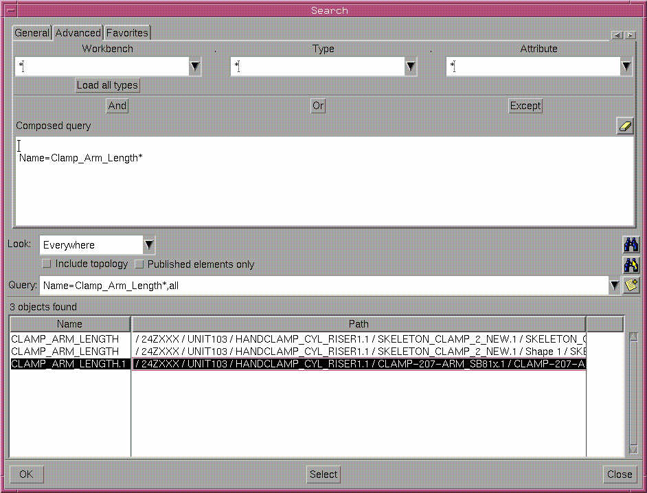

Danke. Ist aber leider zu "grob", da ich schon die Abhängigkeiten von einzelnen Elementen suche.
Gibt es nicht eine Chance über die Such-Funktion? Wie kann ich mir denn dort die externen Verweise ausgeben lassen? Vielleicht komm ich damit und mit dem Element-Name bereits weiter?
Dort stehen ja diverse "Typ" Bezeichnungen drin. Versteh die einzelnen Abkürzungen bisher noch nicht, aber werde sonst mich da mal reinlesen...

erstellt am: 06. Aug. 2007 13:09    Editieren oder löschen Sie diesen Beitrag!  <-- editieren / zitieren -->   Antwort mit Zitat in Fett Antwort mit kursivem Zitat    Unities abgeben: 1 Unity (wenig hilfreich, aber dennoch)2 Unities3 Unities4 Unities5 Unities6 Unities7 Unities8 Unities9 Unities10 Unities Nur für clw 10 Unities + Antwort hilfreich
Ja,
um einen einzelnen Parameter oder eine vom Namen aehnlich gleichlautende Bezeichnung deiner "Exporte" kannst du die Suchfunktion nehmen.
Die Suche sollte evtl heissen:
NAME=Parametername*
oder
NAME=Geometriename*
um eine Liste mit aehnlichen Ergebnissen zu finden. Unter dem Path der Liste kann man sehen, ob es (wieder) auf das Skelettpart weist, oder ein anderes Teil gefunden wurde, das diesen Parameter bzw. Geometrieexport enthaelt (siehe Snapshot). Evtl. die Suche verfeinern mit "AND" oder "OR".
Gruesse aus dem Rheinland
Thomas

erstellt am: 06. Aug. 2007 13:15    Editieren oder löschen Sie diesen Beitrag!  <-- editieren / zitieren -->   Antwort mit Zitat in Fett Antwort mit kursivem Zitat    Unities abgeben: 1 Unity (wenig hilfreich, aber dennoch)2 Unities3 Unities4 Unities5 Unities6 Unities7 Unities8 Unities9 Unities10 Unities Nur für clw 10 Unities + Antwort hilfreich
Hier nochmal das Bild, irgenwas am Format stimmte nicht.
Thomas
