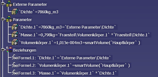

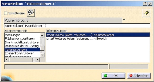

Hallo Letzlingen,
versuch doch mal das Problem mit einer Formel zu umgehen:
einen Parameter für die Dichte erstellen und entweder manuell einstellen oder per Formel aus dem Material ziehen (Material mit Datei verbinden) und das Volumen des Körpers mit smartVolume ausrechnen lassen. Hierfür muss ein Parameter Typ "Volumenkörper" erzeugt werden. Dann noch einen Parameter Typ Masse erzeugen. Damit kann die Masse fehlerfrei berechnet werden. (Behaupte ich jetzt mal, mir ist noch kein Fehler aufgefallen.)
