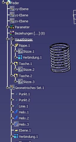

FabianR
Sehen Sie sich das Profil von FabianR an!   Senden Sie eine Private Message an FabianR  Schreiben Sie einen Gästebucheintrag für FabianR
Beiträge: 12
Registriert: 05.07.2007
CATIA P3 V5R17
erstellt am: 03. Aug. 2007 19:59    Editieren oder löschen Sie diesen Beitrag!  <-- editieren / zitieren -->   Antwort mit Zitat in Fett Antwort mit kursivem Zitat    Unities abgeben: 1 Unity (wenig hilfreich, aber dennoch)2 Unities3 Unities4 Unities5 Unities6 Unities7 Unities8 Unities9 Unities10 Unities
@CEROG
Vielen Dank für deine schnelle Antwort, und das an einem Freitag Abend!
Ich habe mir die Feder von der inoffiziellen Hilfeseite runtergeladen:
http://catia.cad.de/v5/download.htm
Sie besteht aus einer Rippe und zwei Taschen.
Daher dachte ich, dass ich einfach die Tasche mit einer Kontaktbedingung mit der Grundplatte verbinden kann. Das funktioniert aber leider nicht.
Dann habe ich versucht die Feder mittels Kongruenzbed. mittig zur Bohrung auszurichten, aber auch das hat leider nicht geklappt.
Wahrscheinlich mache ich einen ganz grundsätzlichen Fehler, aber mich wundert es, dass es bei anderen Bauteilen (keine Federn) so geklappt hat.

erstellt am: 03. Aug. 2007 20:44    Editieren oder löschen Sie diesen Beitrag!  <-- editieren / zitieren -->   Antwort mit Zitat in Fett Antwort mit kursivem Zitat    Unities abgeben: 1 Unity (wenig hilfreich, aber dennoch)2 Unities3 Unities4 Unities5 Unities6 Unities7 Unities8 Unities9 Unities10 Unities
Hallo CEROG,
die Kontaktbedingung hat geklappt, ich habe wirklich die Linie ausgewählt.
Bleibt das Problem mit der Orientierung, ich finde leider keine Mittelachse bei der Feder die ich mit der Mittelachse der Bohrung verbinden kann (Kongruenzbed).
Ich habe versucht von Hand eine Achse einzufügen, aber das ging leider auch nicht.
Vielen Dank für Deine Hilfe, das ist gerade mein dritter Catia Tag, da sind so kleine Hinweise gold wert!
Gruss Fabian
erstellt am: 03. Aug. 2007 20:51    Editieren oder löschen Sie diesen Beitrag!  <-- editieren / zitieren -->   Antwort mit Zitat in Fett Antwort mit kursivem Zitat
Hallo Fabian,
was ist mit Linie.1 in dem geometrischen Set.1? Ist das nicht die Achse der Helix?

FabianR
Beiträge: 12
CATIA P3 V5R17
erstellt am: 03. Aug. 2007 21:18    Editieren oder löschen Sie diesen Beitrag!  <-- editieren / zitieren -->   Antwort mit Zitat in Fett Antwort mit kursivem Zitat    Unities abgeben: 1 Unity (wenig hilfreich, aber dennoch)2 Unities3 Unities4 Unities5 Unities6 Unities7 Unities8 Unities9 Unities10 Unities
Danke CEROG, die war es, ich habe immer bei Geometrie gesucht.

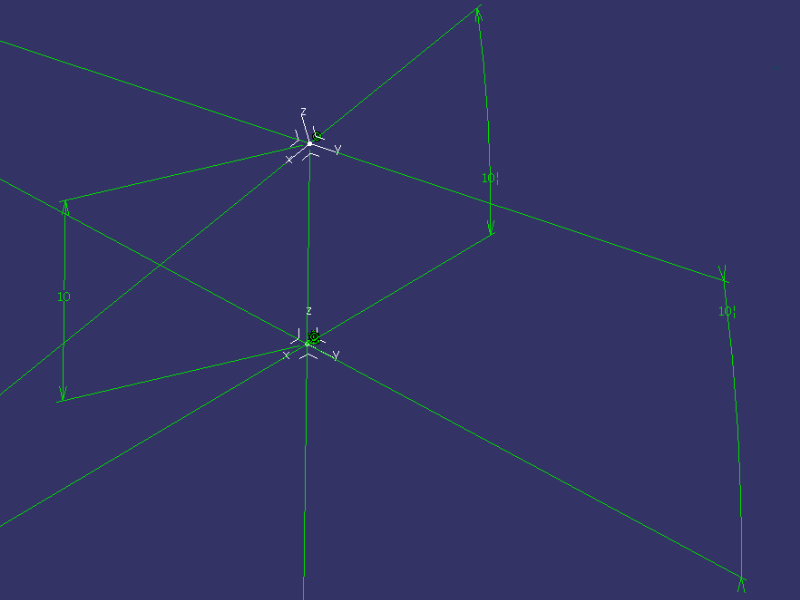

bgrittmann
Beiträge: 12005
CATIA V5R19
erstellt am: 04. Aug. 2007 21:52    Editieren oder löschen Sie diesen Beitrag!  <-- editieren / zitieren -->   Antwort mit Zitat in Fett Antwort mit kursivem Zitat    Unities abgeben: 1 Unity (wenig hilfreich, aber dennoch)2 Unities3 Unities4 Unities5 Unities6 Unities7 Unities8 Unities9 Unities10 Unities Nur für FabianR 10 Unities + Antwort hilfreich
Also die Abdeckung nur "frei" aufzulegen wird für eine kinematische Simulation nicht gehen. Die Mechanismen müssen immer kinematisch bestimmt sein.
Ein mögliche Lösung wäre eine "Kugelverbindung" in der Mitte der Abdeckung und zwei prismatische Verbindungen für die beiden Kippbewegungen (so ähnlich wie im Bild).

bgrittmann
Beiträge: 12005
CATIA V5R19
erstellt am: 05. Aug. 2007 13:54    Editieren oder löschen Sie diesen Beitrag!  <-- editieren / zitieren -->   Antwort mit Zitat in Fett Antwort mit kursivem Zitat    Unities abgeben: 1 Unity (wenig hilfreich, aber dennoch)2 Unities3 Unities4 Unities5 Unities6 Unities7 Unities8 Unities9 Unities10 Unities Nur für FabianR 10 Unities + Antwort hilfreich
Im Assembly geh das ganze auch durch die Verwendung der richtigen Bedingungen.
z.B.: Ursprung Part2 koaxial zu Z-Achse Part1; Offset von Ursprung Part1 zu Part2; Winkel von XY-Ebene Part1 zu X-Achse Part2; Winkel XY-Ebene Part1 zu Y-Achse Part2; Offset XZ-Ebene Part1 zu X-Achse Part2.
Durch das ändern der beiden Winkelwerte kann die Neigung des zweite Parts eingestellt werden.
