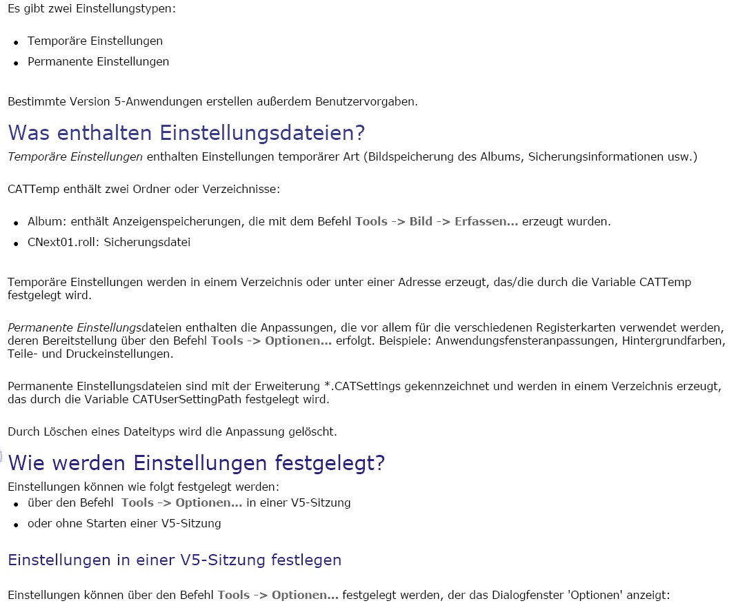

Hallo CAX-ADMIN,
vielleicht hilft diese Stelle aus dem Infrastruktur Installationshandbuch. Betrifft den Befehl "Bild erfassen".

Hallo CAX-Admin
CATIA verwendet das letzte Verzeichnis, dass in Tools / Optionen / Allgemein / Dokument / DL- Name definiert wurde.

Danke an alle, das Problem ist gelöst... DLNAMES tragen die Verantwortung
