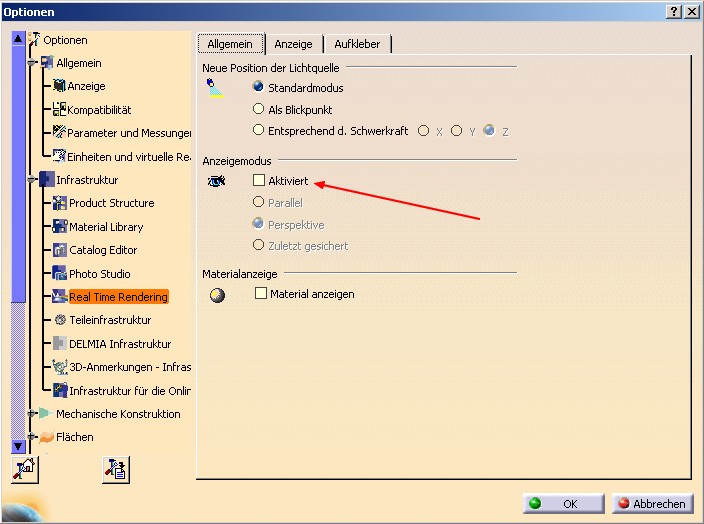

Hallo Leute,
seit dem Release 17 springt mir CATIA aus mir unerfindlichen Gründen in den dusseligen Perspektivmodus um. Ich selektiere NICHT Fliegen / Gehen, sondern mitten bei der Arbeit ist plötzlich alles verzerrt. Welchen Knopf drücke ich aus Versehen, wer weiß es?
(In den Vorgänger-Releases ist mir das nie passiert.)

erstellt am: 26. Sep. 2007 11:30    Editieren oder löschen Sie diesen Beitrag!  <-- editieren / zitieren -->   Antwort mit Zitat in Fett Antwort mit kursivem Zitat    Unities abgeben: 1 Unity (wenig hilfreich, aber dennoch)2 Unities3 Unities4 Unities5 Unities6 Unities7 Unities8 Unities9 Unities10 Unities
ich glaube, ich habe die Wurzel des Übels gefunden:
In den Tools / OPtionen gibt es Unter Infrastruktur / Realtimerendering eine Option die deaktiviert werden muss oder auf "parallel" geschaltet werden muss. Ich hoffe, dann sollte es keine unerwünschten Umschaltungen zwischen den Modi mehr geben.
