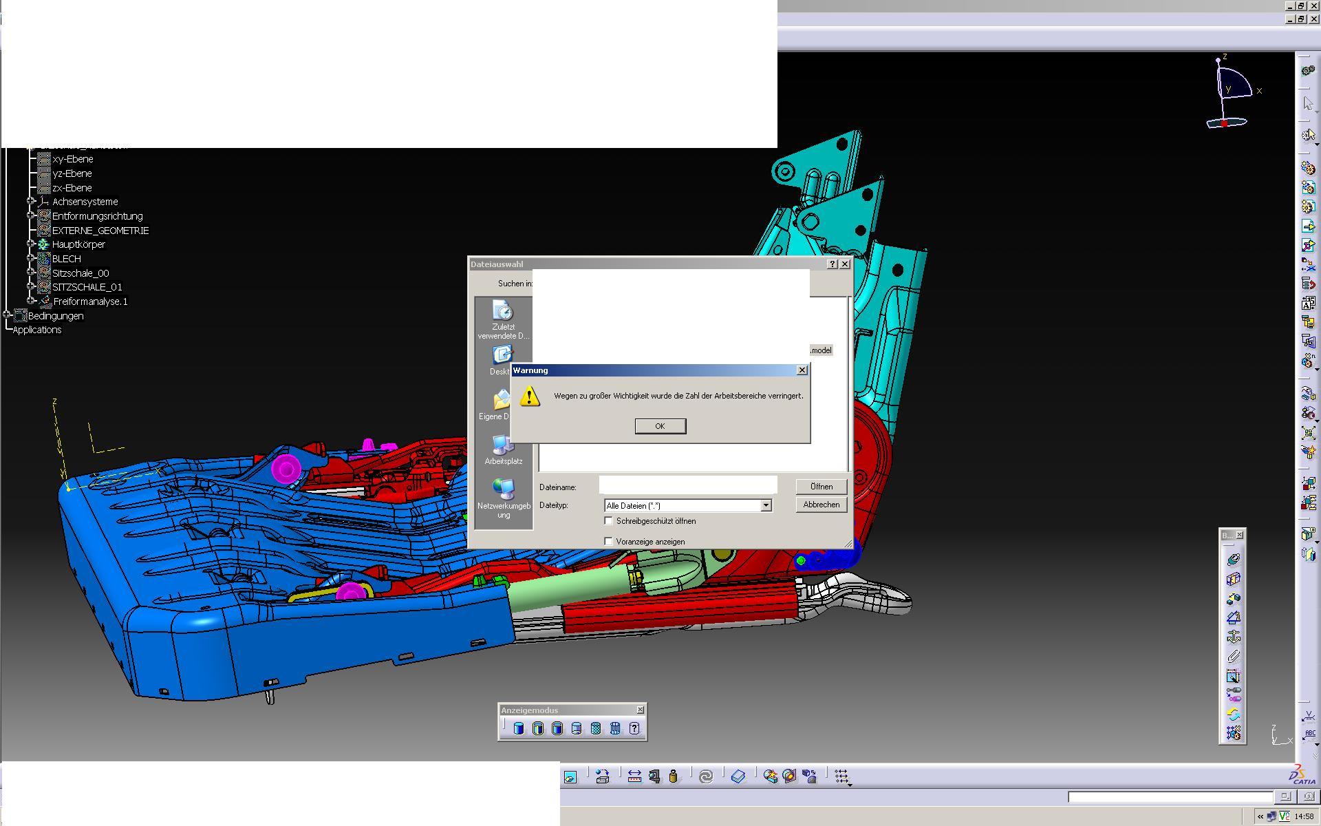

schon für die Fehlermeldungen ist Catia jeden Cent der Lizensgebühren Wert  .
Die sollte man eigentlich sammeln!

  also das hab ich noch nie gesehen!! Aber gut Programmiert (war bestimmt der Praktikant  ).

...die kenn ich auch. Die Meldung kommt hin und wieder, wenn man ein V4-Teil lädt.
Was diese Meldung uns aber sagen will weiß ich nicht.

Ich glaube das heisst, man kann nicht mehr direkt auf jeden Detailworkspace zugreifen.

Wir haben diese Meldung desöfteren. Wenn ein V4 Modell in V5 geladen wird, werden alle Drafts und alle Details auf jeweils ein Blatt in einer Drawing gelegt. Sind zu viel vorhanden (Ich glaube die max Anzahl ist im Environment abgelegt) werden die überzähligen unterdrückt und die Meldung erscheint.

die anzahl Workspaces im V4 Modell ist beschränkt. Mit der Variable:
MDL_WSP_NB
kann dieser Wert hochgesetzt werden. (Ich habe ihn zur Zeit auf 500)
