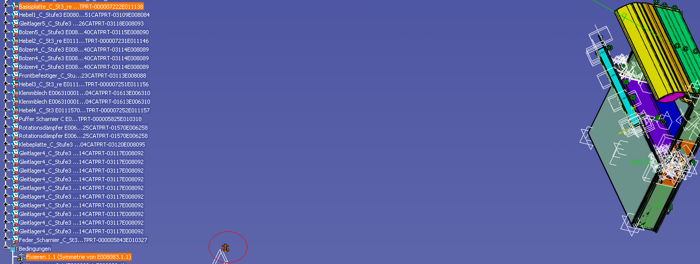

Hallo Zusammen,
weiß jemand ob und wie man Bedingungen welche wie im Bild irgendwo im Raum hängen zum dazugehörigen Teil verschieben kann? Ist immer wieder ärgerlich, wenn man "alles einpassen" verwendet und die eigentlichen Teile nicht den Bildschirm füllen.
Thx

Doppelklick auf die Bedingung -> Bedingungsdefinitionsfenster öffnet sich -> Bedingung in der 3D-Ansicht verschieben -> OK

danke für die schnelle antwort, aber leider flimmern die bedingungen nur etwas ohne sich wirklich bewegen zu lassen ??? gibts evtl in den optionen eine einstellung?
thx

die Bedingungen sind immer Beziehungen zwischen zwei Teilen. An welchem Teil soll denn die Bedingung hängen (an dem Einen oder dem Anderen) ?
Fixieren ist die Bedingung Teil - absolutes Achsenkreuz.
Nichts ändern ist langweilig !!

Hallo Klaus,
am besten am Teil, damit man die Bedingungen möglichst nah an den Teilen hat!
thx, claus

Hallo biche,
man kann Gruppe(eine Art Ordner) gernerieren, welche man frei benennen kann. In diese kann man dann die einzelnen Bedingungen reinschieben.
Rechte Maustaste > "constraints objects" > "add set"
Die Bedingung kann man meines erachtens nicht an die Parts bzw. Unterstrukturen hängen.

hi
das ist mir schon auch klar, würd zwar eigentlich auch sinn machen, aber leider geht das nicht. das ist aber nicht mein problem - siehe bild und erster beitrag! es geht llediglich darum, in der 3d ansicht alles kompakt zu sehen und nicht wie im anhang kreuz und quer im raum verstreut!!!
trotzdem danke!

Hallo biche,
wenn das von "bgrittmann" Gesagte nicht funktioniert, mußt Du notfalls erst mal das "Supporting_Element" gegen sich selbst "Reconnect"'en und dabei die Körperfläche selektieren, wo Dein Symbol erscheinen soll. Anschließend funktioniert auch das von "bgrittmann" Gesagte!
ODER?

Hallo Zusammen,
erstmal danke für die vielen vorschläge und antworten. leider funktioniert aber nichst dergleichen und das bedingungssymbol bleibt stur wie ein mexikanischer esel da wo es ist.
beste grüße,
