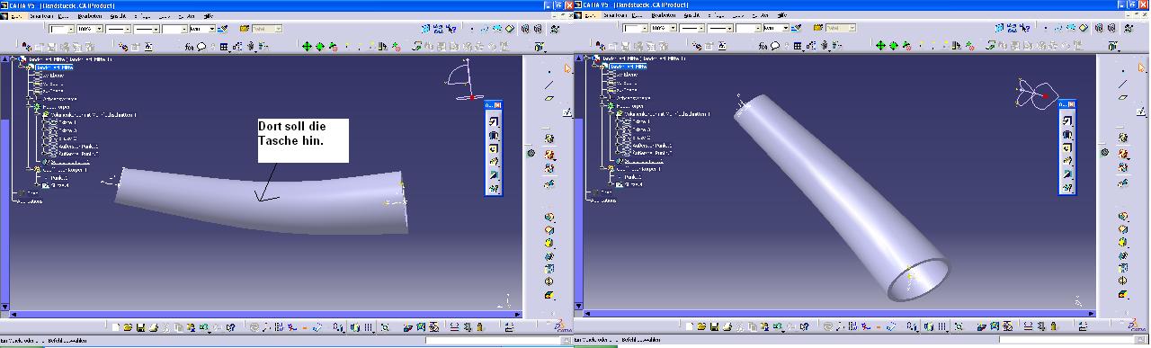

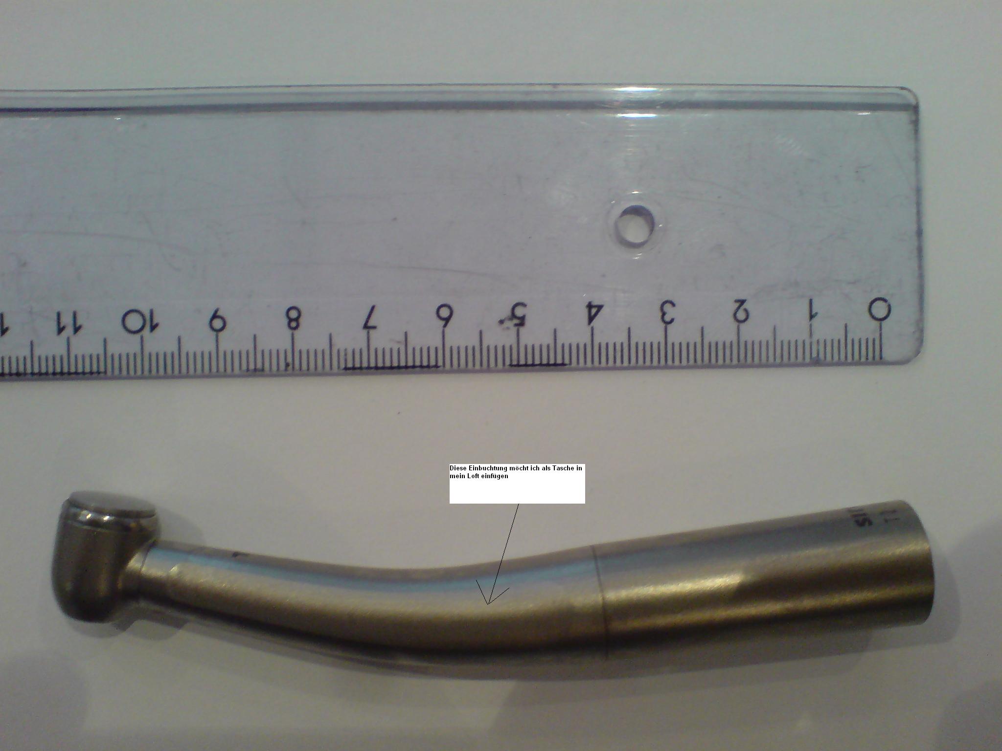

Hallo zusammen.
Ich versuche grade, mir Catia beizubringen, und müßte ein Handstück eines Zahnarztbohrers zeichnen.
Habe nun ein Loft erstellt, daraus ein Schalenelement gemacht. Nun müßte ich noch eine Tasche an die Seitenflächen einbringen, aber ich kriegs nicht hin. Siehe Bilder.
Das Problem ist anscheinend, dass sich das Teil das Handstücks auch noch verjüngt, und ich keine Fläche bzw. Ebene auf die gekrümmte Außenfläche des Handstücks gelegt bekomme, von der aus ich gehend die 3D Flächen projizieren könnte, um daraus die Tasche zu gestalten.
Nach Möglichkeit sollte auch die Wandstärke des Bauteils beibehalten werden, dass wollte ich mit einem der Tasche gegenüberliegenden Block realisieren.

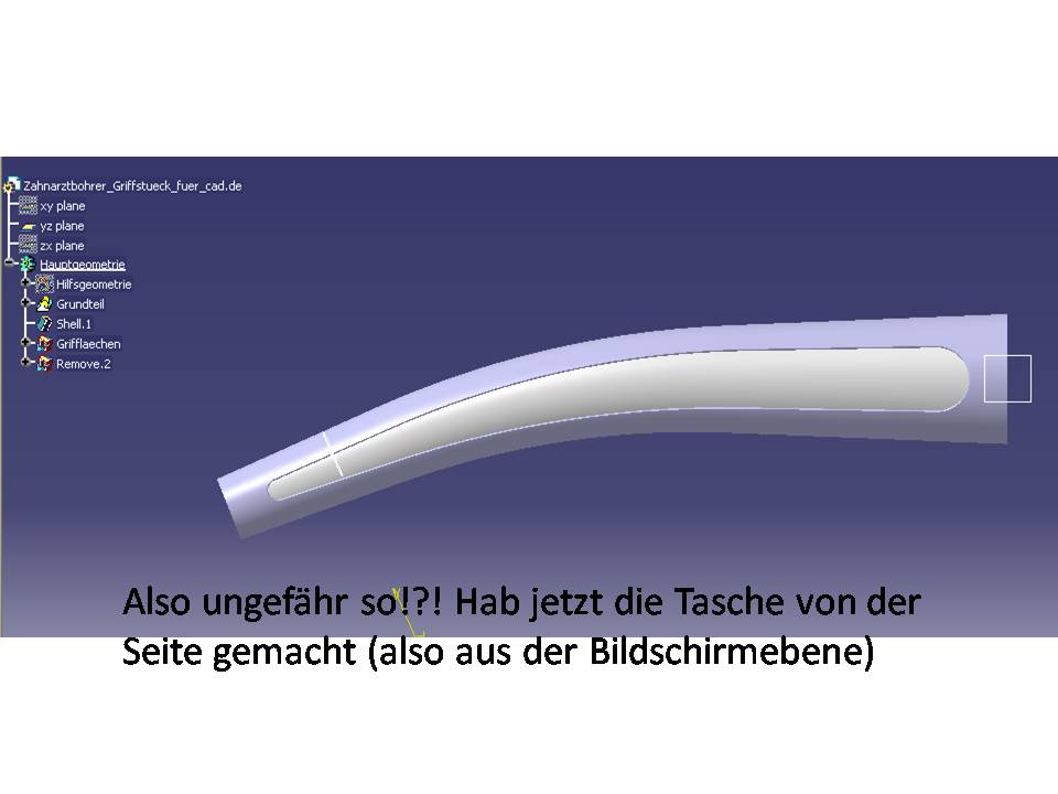

So, hier mal ohne Umlaute
@CEROG das mit der Shell Operation zum Schluß würde bedeuten, dass ich mir den Block sparen kann, da ja dadurch die Wandstärke erhalten bliebe, ja?!
Ich habe allerdings ein Problem damit, die Griffmulden zuerst in einem eigenen Part zu zeichnen, da ich die Oberfläche des Handstücks nicht projiziert bekomme. Da nen Tipp für mich?

erstellt am: 13. Jul. 2007 13:45    Editieren oder löschen Sie diesen Beitrag!  <-- editieren / zitieren -->   Antwort mit Zitat in Fett Antwort mit kursivem Zitat    Unities abgeben: 1 Unity (wenig hilfreich, aber dennoch)2 Unities3 Unities4 Unities5 Unities6 Unities7 Unities8 Unities9 Unities10 Unities Nur für -Jan- 10 Unities + Antwort hilfreich
Ok jetzt siehts schon ein bisschen besser aus! also wie CEROG schon sage, erst die mulden machen, und dann die shell, dann bleibt dir die wandstärke erhalten.
Ich würde mal versuchen die taschen nicht von unten also dem fuß zu siehen sondern von der seite her! also von da wo die tasche sitzen soll! einfach ne plane machen (mit Offset) dann netasche bauen die der gewünschten form entspricht und dann die tasche up to surface mit nem Offset von 0,1 mm in den block machen! anschließend am oeren ende (da wo der Bohrkopf ist) noch ein radius rein, das teil speigeln und dann sollte das gehen! ich versuchs aber wenn ich daheim bin und catia am laufen hab!

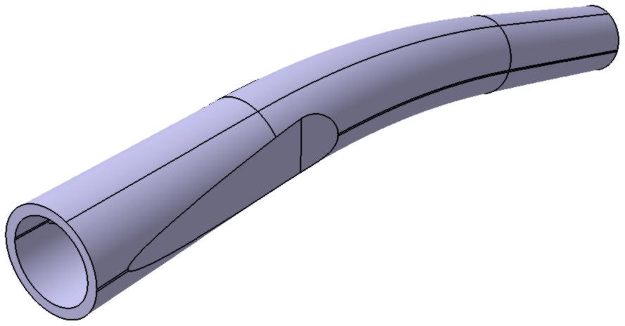

erstellt am: 13. Jul. 2007 14:05    Editieren oder löschen Sie diesen Beitrag!  <-- editieren / zitieren -->   Antwort mit Zitat in Fett Antwort mit kursivem Zitat
Hallo Jan,
wenn ich das auf deinem zweiten Bild richtig erkennen kann, hat der Grund der Tasche auch eine Wölbung. Das bedeutet, du benötigst da auch noch ein paar Flächen als Begrenzung.
Zu deiner Frage: Den zweiten Block kannst du dir dann sparen. Grundsätzlich gibt es auch noch ein paar andere Möglichkeiten, das Teil aufzubauen.
Eine fällt mir noch auf Anhieb ein: Die untere Fläche für die Griffmulde erstellen und damit einen "Offset"-Körper erstellen, also die Fläche durch Aufdicken zu einem (eigenständigen) Körper dann mit UNION-Trim mit dem Hauptkörper vereinigen. Vielleicht sogar die eleganteste Methode.
Zu deinen Problemen mit dem Projizieren: Projizierst du Silhouetten oder einfach nur Elemente (sind zwei verschiedene Icons)?

erstellt am: 13. Jul. 2007 14:20    Editieren oder löschen Sie diesen Beitrag!  <-- editieren / zitieren -->   Antwort mit Zitat in Fett Antwort mit kursivem Zitat    Unities abgeben: 1 Unity (wenig hilfreich, aber dennoch)2 Unities3 Unities4 Unities5 Unities6 Unities7 Unities8 Unities9 Unities10 Unities
Hi CEROG,
ich habe sowohl Silhouettenkanten als auch Elemente projizieren versucht, allerdings werden nur die Stirnkanten erkannt.
Das Problem ist meines Erachtens halt, dass das Handstück sowohl gekrümmt als auch verjüngend und noch dazu rund ist.
Um also eine Tasche konstruieren zu können, bräuchte ich dann wohl ein gekrümmte Ebene, die sich meiner Aussenfläche anpasst.
Du meinst also, dass man unter "Wireframe und Surface Design" einen Offset Körper von der Hülle erstellt, darauf dann die Form der Griffmulde und die dann gegeneinander trimmt? Ok, ich probiers mal.
@denyo_1 Das bekomm ich leider nicht hin, ich krieg die Ebene, von der aus ich die Tasche anordnen will, nicht vernünftig ausgerichtet, da sich das Handstück ja verjüngt. Aber wenn du das schaffst, sag mal Bescheid..

erstellt am: 13. Jul. 2007 16:34    Editieren oder löschen Sie diesen Beitrag!  <-- editieren / zitieren -->   Antwort mit Zitat in Fett Antwort mit kursivem Zitat    Unities abgeben: 1 Unity (wenig hilfreich, aber dennoch)2 Unities3 Unities4 Unities5 Unities6 Unities7 Unities8 Unities9 Unities10 Unities Nur für -Jan- 10 Unities + Antwort hilfreich
Bilder_fuer_CAD.zip
Ok warte ich mach dir ne Bilderstory mit Konstruktionsbaum!
1. Ich erstelle zuerst eine Führungslinie, die stellt die gebogene Form des Kopfes dar
2. Anschließned mach ich am ende der Führingslinie eine Ebene (normal zur Führungslinie und durch den
   endpunkt!)
3. Auf der erste normal zur Führungslinie stehende ebene mach ich einen großne kreis (größer durchmesser
   der Bohraufnahmen)
4. Auf der zweiten normal zur Führungslinie stehenden ebene (aus Punkt 2) mach ich einen kleinen kreis
  (kleinster Durchmesser der Bohraufnahme)
  Siehe dazu Bild_1
5. Jetzt mach ich ein Multi-Section Solid (als instanzen nehm ich den großen kreis (Punkt 3), den kleinen
   Kreis (punkt 4) und bei Spine wähl ich die Führungsurve (Punkt 1) aus
   Jetzt bin ich im entefekt genausoweit wie du auch schon warst
   Siehe dazu Bild_2
6. Jetzt machst du die shell sonst kann das Catia nachher nicht verarbeiten (alles zu klein)
7. Jetzt machst du zwei Ebenen in einem beliebigen Abstand von der Mittelebene der Wullst
   Siehe dazu Bild_3
8. Auf diese ebenen zeichnest du jetzt den Sketch (der einbuchtung). Denn kannst du kopieren und mit
  change sketch support auf die andere ebene verschieben dann musst du es nicht zweimal machen!
  Siehe Bild_4
9. Jetzt machst du aus dem Sketch die tasche und zwar mit der Bedingung "Up to Surface"
   Als surface nimmst du das Rohr, dann wird die Tasche an dem Rohr angelegt!
10. Da du leider kein Offset machen kannst (Catia intern nicht möglich bei dieser ausführung), machst du
    machst du noch ein ThickSurface auf die seite an der die Tasche entstehen soll!
    Siehe Bild_5
11. Punkt 9 und 10 wiederholst du auf der anderen seite genauso dann sollte das teil so aussehen
    Siehe Bild_6
12. Jetzt ziehst du noch den Body mit den beiden "Flügeln" vom Body mit dem Rohr ab und schon ists
    vollbracht
So ich hoffe es es detailiert genug! falls nicht kann ich auch nochmal auf die einzelnen Punkte eingehen! Aber ich denke das solltest du jetzt hinbringen! und nicht gleich aufgeben wenns nicht beim ersten mal funktioniert das ist eigentlich normal in CATIA

Zahnarztbohrer.zip
Hi CEROG! mein griffmulde ist nach innen geöllt und hat auf in innenfläche exakt die gleiche krümmung wie auf der aussenflächen (und das an jedem Punkt!!!)
Ich habs auch leider nicht mit dem Offset geschafft, da ich die Flügel ja up to surface laufen lass. (dann wollte ich den Offset in das Rohr machen ging aber nicht da catia das nicht bearbeiten kann!) Dann hab ichs mit dem thicksurface gamacht und wenn ich up to plane in der tacshe mach heißt das das sie sich genau an die kontur des rohrs anlegt! der thicksurface drückt die gesammt fläche nach innen!!!
genau so wie der Bohrer halt aussieht! falls du´s dir aber anschauen willst stell ich dir das teil gerne nochmals als 3D daten zur verfügung
PS: warum immer gleich so kompliziert mit flächen und sooooo???? *muahahahaha*

Ja, das ist ja mal echt super denyo_1, ich werde es gleich mal ausprobieren.
Meine Version hat gar kein "GSD", bei mir heißt das "Wireframe and Surface Design", kann das sein?
@CEROG: leichteres Teil wär schön, aber muss ich leider machen, da ich die Zeichnung für eine Studienarbeit brauche.

So, hab jetzt die Griffmulden erstellt.
Hab ich gemacht, wie unter 9.), allerdings funktionierte das bei mir mit Offset in dem Bedingungskasten von Tasche erstellen, dann musste ich noch nicht mal den Körper mit den Griffmulden abziehen. Abziehen kann ihc doch eh nur nen Block und keine Tasche, oder?
Aber jetzt ist die Wandstärke im Bereich der Griffmulden dünner als der Rest des Bauteils. Wie kann ich das jetzt noch in den Griff kriegen, dass die Wandstärke überall gleich ist? Habe dann versucht, einen Block auf der Fläche der Griffmulde zu erstellen, aber das funktioniert leider nicht.
Hab jetzt mal meine Datei angehängt, cih kann leider deine, denyo_1 nicht öffnen, vielleicht kannst du ja was mit miener anfangen.funzt irgendwie nicht, ich versuchs nah der arbeit nochma.
Danke und Gruß, Jan

Ist das im angehängten Bild, das, was du möchtest?

Ich hab dir da mal ein Bild angefügt. Meinst du das so ungefähr? Wenn du allerdings kein GSD zur verfügung hast, würde das SO nicht gehen. Ohne diese Lizenz ist man halt immer an irgendeiner Stelle auf Kompromisse angewiesen. Du kannst keinen Käfer kaufen und die Leistung eines Porsches erwarten.

Also, so, wie das denyo gemacht hat, ist das schon fast in Ordnung, allerdings sollte die Kante noch verrundet/mit einer Fase versehen werden (was bei mir auch nicht so funktioniert, wie es soll) und halt wie gesagt die Wandstärke gleichbleibend sein, da das Teil ein IHU-Teil sein soll.
Es sollte halt möglichst so aussehen, wie das Original-Handstück (siehe Anhang in einem obigen Beitrag).
Es geht darum, das Original Handstück zu einem späteren Zeitpunkt so auszulegen, dass es dem IHU-Prozess angepasst wird. Im Moment soll es nur die Ist-Situation darstellen.
So, hab mein Part mal angehängt, so wie es im Moment ist.
