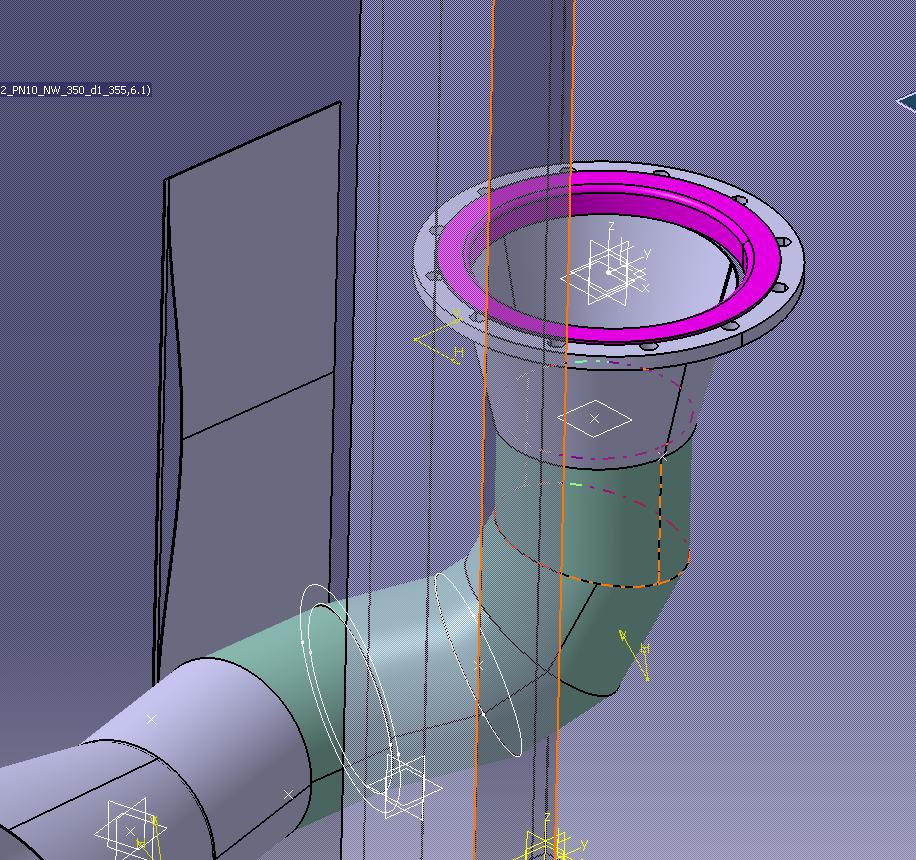

Ich steh mal wieder auf dem Schlauch und brauche ganz dringend eure Hilfe..
Ich bin grad am konstruieren einer Abzugshaube, welches aus  Rohren auf unterschiedlichen Achsen geschnitten und schließlich verschweißt wird.
Für meine einzelnen Segmente brauche ich also eine genaue Abwicklung aber..
das Problem ist, dass wenn ich eine gerollte geschnittene( mit Tasche erzeugt) Wand abwickle, CATIA mir nur das ungeschnittene Blech darstellt  .
Mit kanonischem Trichter gehts auch nicht.. ich kann zwar die erste  Skizze anwählen jedoch aber nicht die zweite.. ka warum?!
War überhaupt ne Tortur son Segmentrohrbogeninallerichtungen zu erstellen..
mit Structure Design habe ichs schließlich hinbekommen aber die sauberste lösung is es ja nich ne..
Hat da jmd einen Tipp oder Trick für mich um es geschickter anzustellen damit ich am Ende die gescheite Abwicklungen in der Hand halte??

Hallo Natascha,
das Feature Tasche ist ein Partdesign feature welches nicht in die Abwicklung einbezogen wird. Hierfür musst du das Feature Ausschnitt im generative Sheetmetal design verwenden.
MFG
Rick

Danke fürs schnelle posten
sieht so aus..
stimmts so oder is das anhängl nur ne begrenzung des Blechteils zur info..
siehe anhang

Hallo Natascha,
keine Ahnung was du da gemacht hast und worauf deine Aussagen sich beziehen... spielt aber auch keine Rolle... Die Frage ist doch eher, ob du nun machen kannst was du machen möchtest...Aber Anhand des Bildes kann ich dir echt keine Auskunft geben    sorry

Ich habs.. ich habs..
Also wenn man den Aussschnitt erzeugt statt
Endbegrenzung Bemaßung XX bis zum nächsten auswählen dann gibts ne wunderschöne Abwicklung hehe
