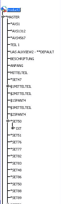

Hallo   ,
mein Problem wird für Euch wohl eher ein Kinderspiel werden, aber ich habe gerade einen ordentlichen Hänger und weiss nicht weiter... und gleich ist judgement-time   .
In der Fertigung wird gerade eine Vorrichtung eines Konstrukteurs aufgebaut, der gerade im Urlaub ist und sonst mit V4 arbeitet.
Ich arbeite mit V5 und habe mir das model ins Catia gezogen.
Um den Schwerpunkt zu ermitteln habe ich dem Bauteil den Werkstoff zugeordnet, nur irgendwie ging mir das zu flott.
Dann wollte ich mit der Funktion "Trägheit messen"
-> Geometrie erzeugen -> Schwerpunkt -> neues Part
den Schwerpunkt erzeugen...Dieser liegt aber von der Höhe her nicht richtig bzw. direkt auf der Vorrichtung, was unmöglich sein kann.
Jetzt habe ich mir überlegt, dass es vl. daran liegt, dass ich keinen richtigen Volumenkörper habe (sondern siehe Anhang/Strukturbaum).
Hängt es damit zusammmen? Wie bekomme ich das hin?

Kopier die Elemente doch einfach in ein CATPart und mess dann noch einmal!

ok dann sollte nicht zu schwer sein! Du öffnest das v4model in catia V5. Danach kopierts du die instanz in der die geometrie ist! (z.B den Master) anschließend machst du dir ein neues CatPart auf! dann mit rechtsklick auf den PartName Paste Spezial. (da du ja nur den nullpunkt braucht und das teil warscheinlich aus einem homogenen Material besteht) fügst du es V4_Result ein! Jetzt hast du ein "dummes" teil (1 Solid im Konstruktionsbaum)! diesem ordnest du jetzt das Matreial zu und dann machst du nochmal die Trägheitmessung! Das sollte eigentlich funktionieren!

das mit dem CatPart hatte ich mir auch gedacht. Aber ich kann den "Master" nicht in ein Part kopieren.
Unter "Einfügen Spezial" bietet er mir nichts an.
Ich kann die Baugruppe jediglich in ein Product einfügen und da bietet er mir nur "CAT Spec" an, d.h. nur zum ansehen bzw. messen. Aber ich habe dann noch immer kein Volumenkörper um Material zuzuorden :/
Ich habe dann noch immer "Master" stehen, mit dem ich nichts anfangen kann

Versuch einmal das Produkt über Tools CATPart aus Produkt generieren abzuspeichern.
CATPart aus Produkt generieren anselektieren
als Teilnummer Im Baum das Produkt auswählen
und mit ok bestätigen.
Du erhälst ein CATPart !
Material zuortnen und messen.
