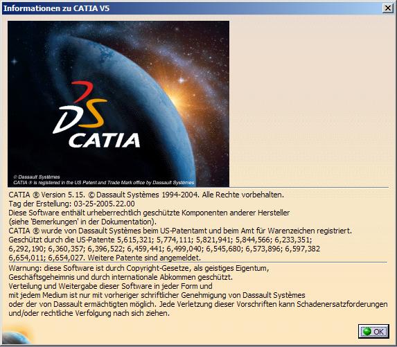

Also über Service Pack finde ich nichts, hab mal ein Bild angehängt vielleicht findet ihr ja was. Also ich kann andere Teile öffnen und bearbeiten. Eine ältere Version meines Pleuels aber kann ich nicht öffnen.

Und hier das Bild der Version

Ok dann hast du kein ServicePack installiert.
Dann erklär ich dir jetz mal etwas...
Man sagt, dass man nur auf gerade Versionen greifen soll, da diese von großen Unternehmen verwendet werden und auch quasi immer ein Version unterstützt wird, somit liegt Dassault mehr daran die geraden Versionen sauber zu halten/bekommen. Aber auch Hierbei sollte man nie unter ServicePack 3 bis 5 einsteigen. Bei R15 ist das jetzt so eine Sache, da ein großer Kunde(dessen Name ich hier nicht nennen werde) ungewöhnlicher Weise auf R15 umgestiegen ist. Hierbei ist jedoch zu empfehlen mindestens auf Servicepack 5 zub gehen, damit das System überhaupt stabil läuft.
