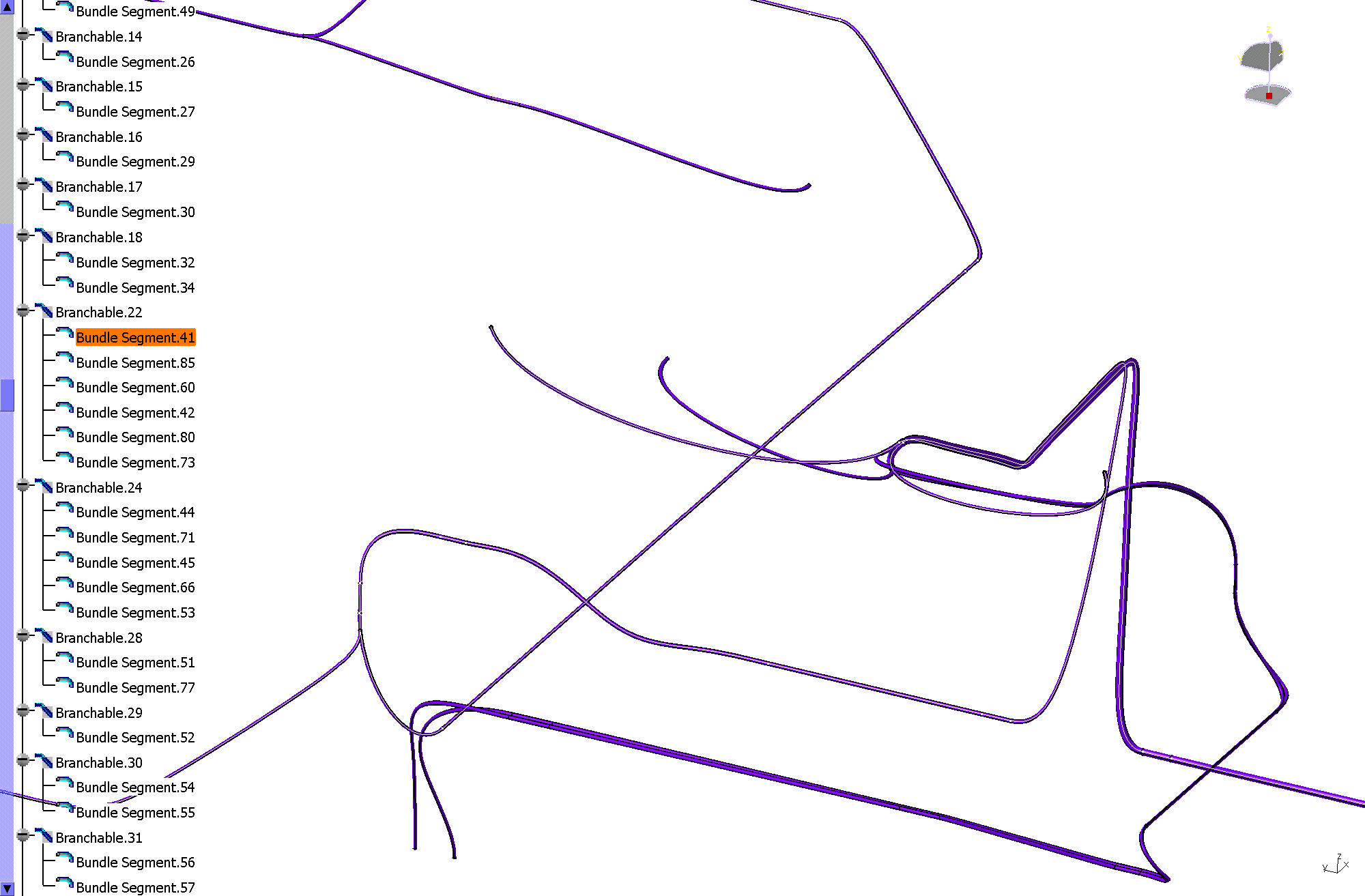

Wen es interessiert, ich habe jetzt noch eine Möglichkeit gefunden: sollte ein Branchable aus mehreren Segmenten bestehen (Define Branch Point), so können die Teillängen angezeigt werden. Hierfür muss man einfach wie auf dem Anhang dargestellt, das betreffende Segment doppelklicken. Die Länge wird nun in einem neuen Fenster angezeigt.

Typisch Anhang-Vergesser :-)
