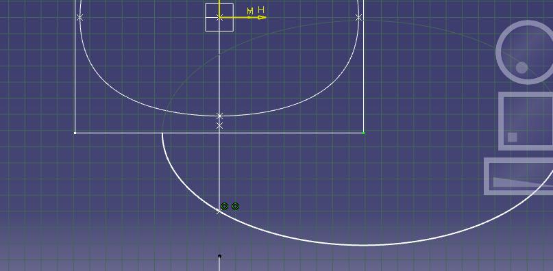

Hi Leute, im Rahmen meines Studiums bin ich grad "gezwungen" einen Strak in Catia zu erstellen. Ich habe nun ein kleines Problem, bei dem ihr mir bestimmt helfen könnt...
Ich habe im Sketcher ein Rechteck gegeben und möchte nun eine halbe Ellipse vertikal soweit verschieben, bis sie die beiden unteren Eckpunkte des Rechteckes berührt. Irgendwie krieg ich das nicht hin...
Vielen Dank vorab
MfG Christian

Hallo Christian,
wenn die beiden Punkte bereits eindeutig positioniert sind, bruachst du doch nur Kontaktbedingungen zwischen den Punkten und der halben Ellipse zu setzen.
Eindeutig definiert ist die Ellipse damit aber noch nicht.

Danke schonmal für die schnelle Antwort. Ich muss vorab sagen, das ich echt absoluter Neuling auf dem Gebiet bin
Wenn ich eine Kontaktbedingung (das kreisrunde Symbol, das sich "hinter" den Bedingungen befindet??) zwischen einem Eckpunkt und der Ellipse herstelle, richtet sich die Ellipse leider nur so aus, dass der Schnittpunkt der Ellipsenhalbachsen auf den Eckpunkt springt. LEider schaffe ich es nicht (trotz strg gedrückt) beide unteren Punkte und die Ellipse auszuwählen - ein Punkt weigert sich beharrlich...
edit: die senkrechte Mittellinie im Bild befindet sich auf einer anderen, hinteren Ebene - sollten also nicht "stören

Hallo Christian,
ist das Rechteck überhaupt in der Skizze?
Wenn nicht, projiziere es als Konstruktionselement rein.
Dann sollte es mit "Koinzidenz" gehen.

Also das Rechteck befindet sich zumindestens in der gleichen Zeichenebene - ist das gleichbedeutend mit "in der Skizze"? Wo bitte finde ich die Funktion Koinzidenz? Mein schlaues "Konstruieren mit Catia"-Buch und unsere Uni-Tutorial-PDF's spucken nichts zu dem Begriff aus...

Hallo christian78,
als Abhilfe für Dein Problem kannst Du folgenden "Workaround" benutzen:
Erzeuge Dir auf dem Ellipsenbogen zwei Punkte mit der Bedingung Coincidence (deutsch: Kongruenz) mittles "SmartPick" beim Erzeugen. Diese Punkte liegen dann auf der Ellipse und Du kannst Sie zu den Eckpunkten des Rechteckes mittels der Bedingung "Coincidence" (deutsch: Kongruenz) jeweils kongruent setzen.
Danach solltest Du das gewünschte Ergebnis haben. Allerdings weiß wahrscheinlich nur CATIA selbst, warum man das so kompliziert erstellen muss.

Koinzidenz ist keine Funktion, sondern eine Bedingungsart.
Wenn Geometrie auf der gleichen Ebene liegt, wie eine Skizze, bedeutet es noch nicht, daß die Geometrie in der Skizze ist.
Liegt Geometrie nicht in einer Skizze, kann es beim Parametrisieren Probleme geben, wenn auf diese Geometrie Bezug genommen werden soll.
Im Prinzip hast du jetzt zwei Lösungswege.
