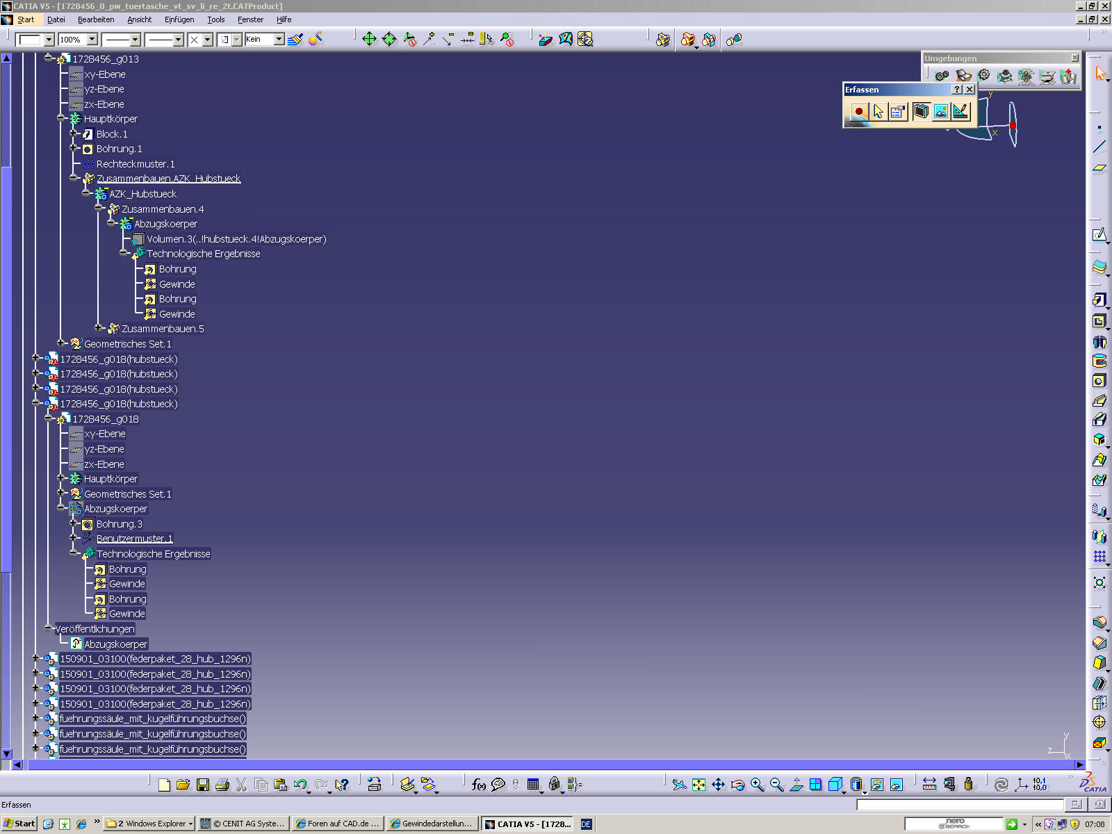

Hallo an Alle
Ich habe Bauteile mit Abzugskörpern erstellt, die ich verknüpft in andere Bauteile
kopiere und dann abziehe. In den Abzugskörpern sind unter anderem auch Gewindebohrungen
enthalten. In den Zeichnungsableitungen werden diese Gewindebohrungen, die ich mit
Abzugskörpern erzeugt habe, nur mit dem Kernloch dargestellt.
Gibt es irgendeine Einstellmöglichkeit damit diese Bohrungen auch mit den
Gewindelinien in den Zeichnungen erzeugt werden?

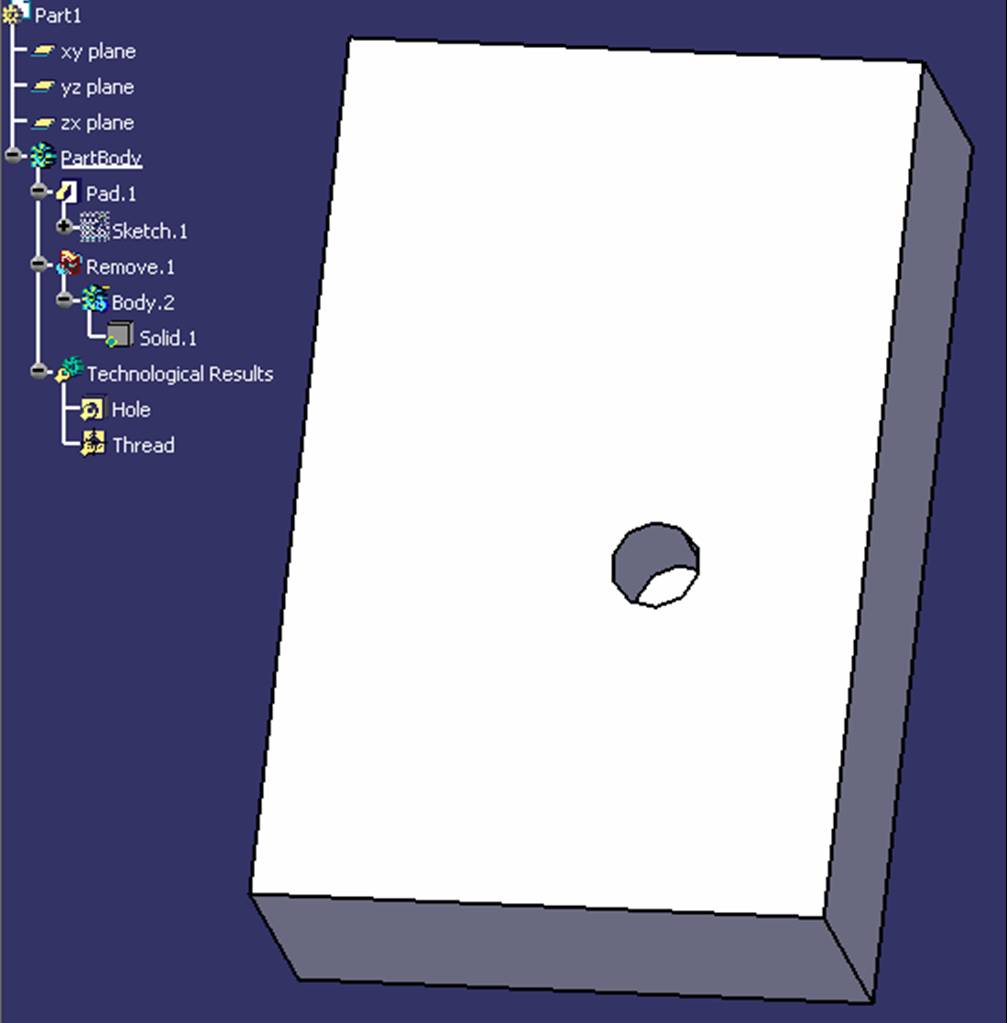

Hallo Jürgen,
du musst mit Technological Results arbeiten. Durch die Technological Results werden die Gewindeattribute an die Zeichnung weitergegeben.
Vorgehensweise: Als erstes gehst du auf den zu kopierenden Body mit rechter Maustaste body..objects und "Create Technological Results". Nachdem dieser body in dein anderes CATPart eingefügt und abgezogen ist, erzeugst du auf den absoluten body (PartBody) nochmals "Create Technological Results" (siehe Bild). Danach kannst du die Zeichnungsableitung erzeugen.
Aber Vorsicht, es gibt teilweise noch Fehler bei der Erzeugung der abgeleiteten Zeichnung mit Technological Results.
Ich hoffe, ich konnte helfen
MfG Martin

Hallo Martin
Ich habe die Results gesetzt wie du es angegeben hast.
In der Zeichnung sind immer noch nur die Kernbohrungen dargestellt.
Ist in den Optionen noch ein Häckchen zu setzen?
Jürgen
erstellt am: 28. Jun. 2007 09:47    Editieren oder löschen Sie diesen Beitrag!  <-- editieren / zitieren -->   Antwort mit Zitat in Fett Antwort mit kursivem Zitat
hallo,
im ZielPart musst du das TR auf dem obersten Body machen. wenn du anfängst in jedem einzelnen Body ein TR zu erstellen wirst du nicht glücklich werden.
1. Der Body der kopiert werden soll muss TR haben
2. im Zielpart im obersten Body TR erstellen

Danke smf, das war die Lösung.
Danke auch an Martin.
