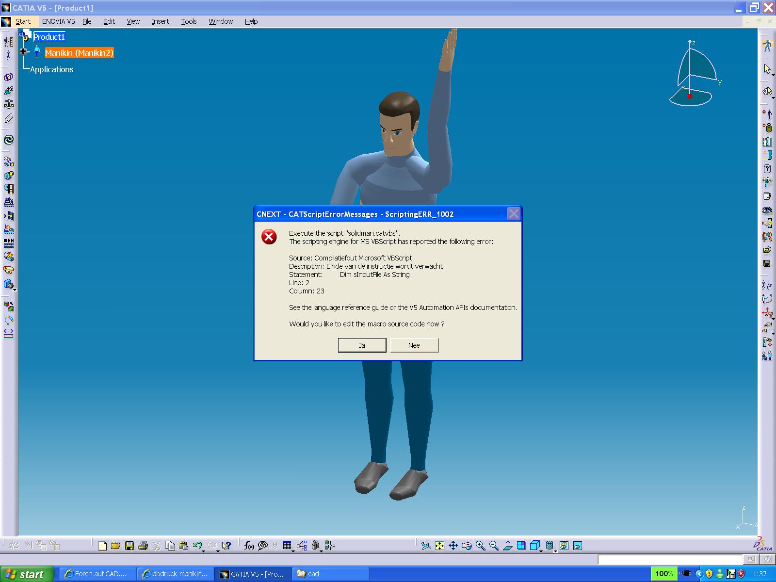

ich will  vom erstellte manikin im catia eine abdruck machen im foam ,das ich im eine bestimmte stelle einnimt
aber ich bekommen es nicht hin das abruck zu machen.
jemand eine anhnung?

Hallo klaasvaak,
wie wäre es mit den "Boolesche Operationen" ?
Einen Klotz erstellen, manikin entfernen.

Manikins sind CGR und daher nicht fuer Splits oder Boolsche Operationen anwendbar.
Ich habe aber hier im Forum mal einen Bericht gelesen, wie man aus einem manikin ein flaechenobjekt machen konnte. ich finde es nur leider nicht wieder.
Damit kann man dann auch wieder nroamle Catia funktionen benutzen.
Der umrechnungsaufwand war aber ziemlich hoch, wenn ich mich richtig erinnere.
sollte ich den beitrag finden, werde ich den posten.
lg, christoph

so heist das ich das problem mit eine makro beheben kann?
Sub CATMain()
    Dim sInputFile As String
    sInputFile = CATIA.FileSelectionBox(".cgr-Datei auswaehlen", "*.cgr", CatFileSelectionModeOpen)
    Dim sInputFileName As String
    sInputFileName = Left(sInputFile, InStrRev(sInputFile, ".") - 1)
    Dim sInputFileNameV4 As String
    If Len(sInputFileName) > 72 Then
        sInputFileNameV4 = Left(sInputFileName, 72) & ".model"
    Else
        sInputFileNameV4 = sInputFileName & ".model"
    End If
    Dim oDoc As document
    Set oDoc = CATIA.documents.Read(sInputFile)
    oDoc.ExportData sInputFileNameV4, "model"
    oDoc.Close
    Set oDoc = CATIA.documents.Open(sInputFileNameV4)
    Dim docSel As selection
    Set docSel = oDoc.selection
    If CATIA.SystemConfiguration.Release < "16" Then
        docSel.Search "Name=CAT_1000_1"
    Else
        docSel.Search "V4Model.MASTER"
    End If
    docSel.Copy
    Dim iPartNumber As String
    iPartNumber = Mid(sInputFileName, InStrRev(sInputFileName, CATIA.FileSystem.FileSeparator) + 1)
    Set oDoc = CATIA.documents.Add("Part")
    Dim iProduct As Product
    Set iProduct = oDoc.Product
    iProduct.PartNumber = iPartNumber
    docSel.Add iProduct
    docSel.Paste
    iProduct.Update
    oDoc.SaveAs sInputFileName & ".CATPart"
    'oDoc.Close
    Set oDoc = CATIA.documents.Item(CATIA.documents.Count)
    oDoc.Close
End Sub
aber wie mache ich dass
habe das noch niemals im catia gemacht
aber wo und wie?

habe von manklin eine part gemacht
aber geht immmer nocht nicht

CGR_CATPART.CATScript.txt
Du musst es als *.cgr abspeichern.
Dann das Script aussführen.
Wichtig: in einer Umgebung in der man auch als *.model speichern kann.
DC geht z.B. nicht.
Je nach Version entsteht ein *.model und ein *.CATPart.
Mit der Version im Anhang bleibt das CATPart geöffnet und Du kannst es
gleich per copy/paste special in richtige Produkt einfügen.
Ich habe es nochmal getestet.
In unserer Firmenumgebung funktioniert es einwandfrei.

bekommme es einfach nicht hin
habe uber eine woche alles probiert
was mache ich falsch
Lusilnie
Beiträge: 1486
Registriert: 13.07.2005
erstellt am: 12. Jul. 2007 20:20    Editieren oder löschen Sie diesen Beitrag!  <-- editieren / zitieren -->   Antwort mit Zitat in Fett Antwort mit kursivem Zitat    Unities abgeben: 1 Unity (wenig hilfreich, aber dennoch)2 Unities3 Unities4 Unities5 Unities6 Unities7 Unities8 Unities9 Unities10 Unities Nur für klaasvaak 10 Unities + Antwort hilfreich
Hallo klaasvaak,
Du musst das Script als "solidman.CATScript" abspeichern und ausführen, nicht als "solidman.catvbs"! Der CODE ist nicht catvbs-kompatibel!
mfg,
Lusilnie

danke ,danke  danke
es geht!!

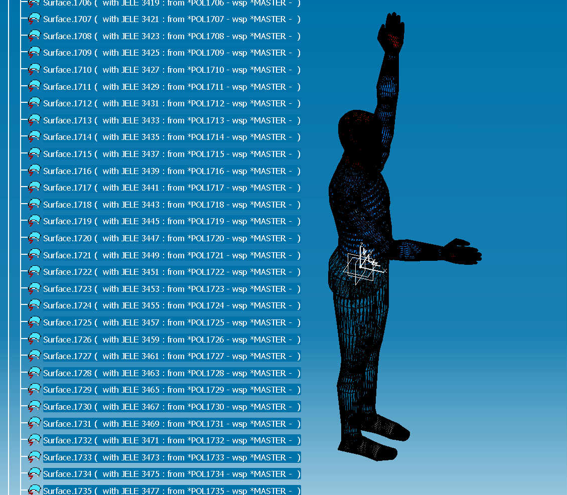

wie sie sehen habe eine solid aus cgr
aber wenn ich solid man im eine cfd umgebung bekommen ich alle 1735 surface
was nicht geht  im cfd
ist es moglich es wie eine solid zum spiechern???

jemand die eine gute losung hat???
hilfe hilfe hilfe!!

Schon versucht die Flächen über einen "Joint" zusammenzufassen und danach im Partdesign die Fläche zu schließen?

Original erstellt von bgrittmann:
ja geht leider nicht
