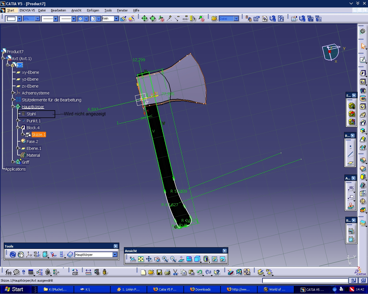

Hi zusammen,
also ich hab einige Fragen:
1.Wie kann ich in Catia V5 rendern?
2.Meine Materialien werden nicht angezeigz, obwohl ich es im Part und im Product Design ausprobiert habe.
Was kann ich tun?
P.S ich arbeite erst seit gestern mit Catia V5, da meine Eltern auch damit arbeiten.

Du mußt bei den Ansicht den Matarialmode einstellen, dann siehst du die Materialien.

Vielen Dank hat gefunzt
Wenn mir jetzt noch jemand beim rendern hilft bin ich rundum versorgt

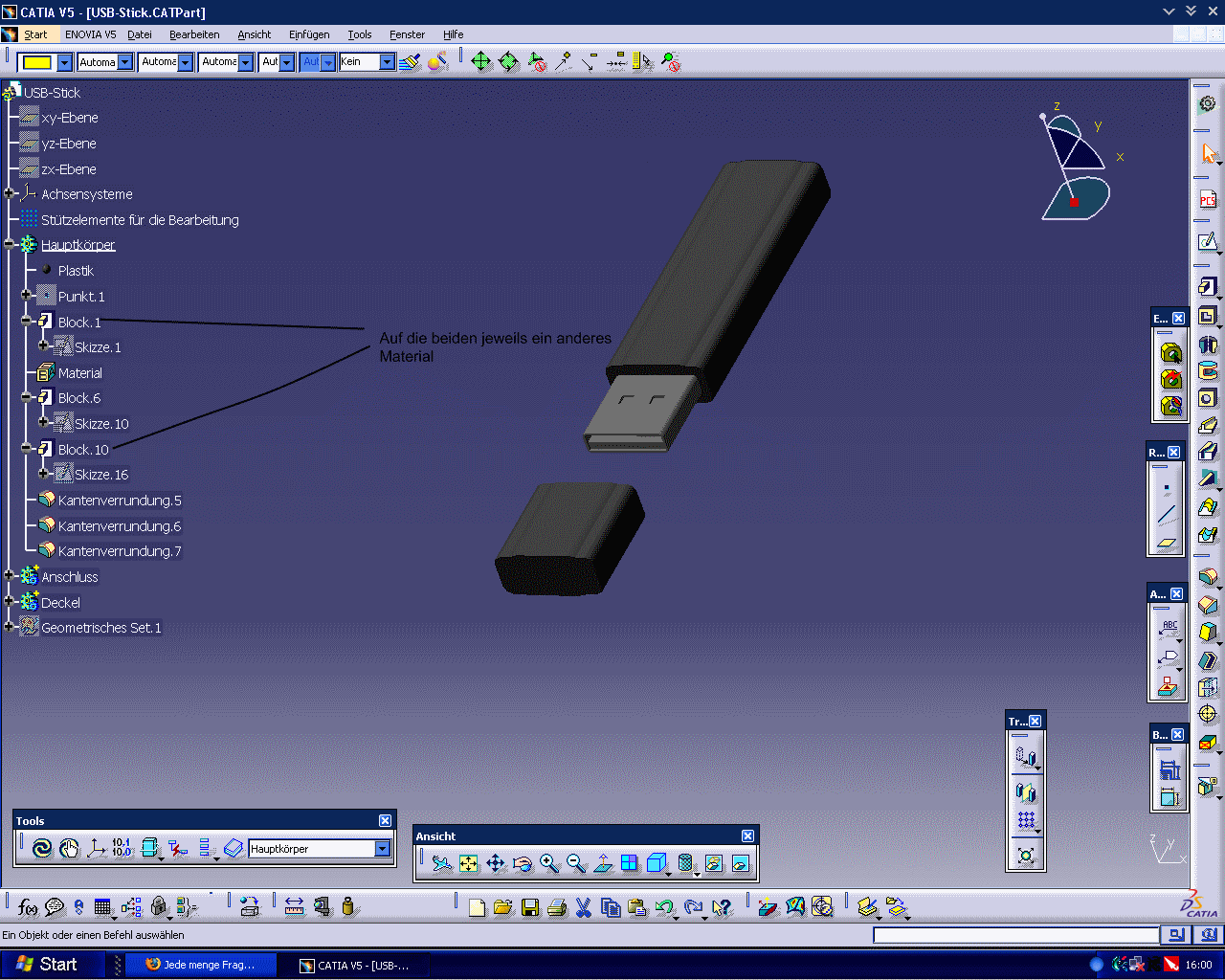

Aber da kommt eine neue Frage bei mir auf:
Kann ich im Partdesign 2 Materialien auf ein Spash draufmachen?
Oda muss ich dazu ins Product?

Im Partdesign kann man nur dem Körper (Body) ein Material zuordnen. Unterschiedlichen Taschen, Blocks,.. geht das nicht.

Es muss aber auch anders  gehen, das weiß ich.

Es laesst sich nur ein Material dem Body zuordnen. Wenn Du unterschiedliche Materialien drauflegen willst, dann musst Du die Elemente in unterschiedliche Bodys legen. Geht im CATIA wirklich nicht anders.
