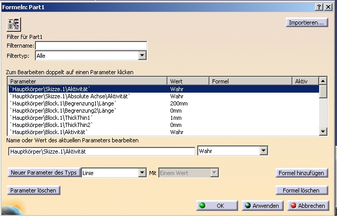

In CATIA V5 habe ich model einer Walze, die sich um eine Achse dreht. Diese Achse geht durch die Walze, ist aber nicht die zentrale Achse, weil die Oberfläche der Walze sehr unsimetrisch ist. Ich möchte herausfinden, wo diese Zentrallachse liegt.
Kann mir da jemand weiterhelfen?

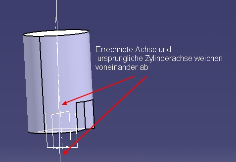

Die Walze war in CATIA V5 gemacht. Am Anfang war sie symmetrisch aber dann wurden an der Oberfläche Par Löchern und Ausbauchungen gemacht. Jetzt ist sie ziemlich unsymmetrisch. Sie hat auf jeder Seite einen Lager, der jetzt aber nicht mehr an der dynamisch zentrallen Achse liegt. Deshalb kommt beim drehen der Walze zu Vibrationen. Ich möchte jetzt herausfinden um wieviel hat sich wegen der Löcher die Achse bewegt (verschoben, geneigt).

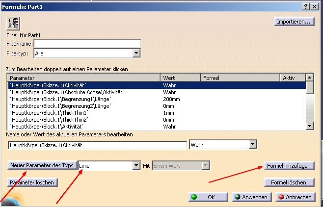

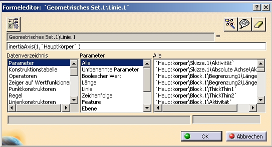

Achse erzeugen
Es ist auch möglich, Parameter zu erzeugen, die Geometrie darstellen.
 Formeleditor aufrufen
 Einen Parameter Typ „Linie“ (Parametertyp in der Liste ziemlich unten) erzeugen.
Formel hinzufügen: Dazu die Linienkonstruktoren vorwählen (inertiaAxis).

erstellt am: 22. Jun. 2007 10:04    Editieren oder löschen Sie diesen Beitrag!  <-- editieren / zitieren -->   Antwort mit Zitat in Fett Antwort mit kursivem Zitat    Unities abgeben: 1 Unity (wenig hilfreich, aber dennoch)2 Unities3 Unities4 Unities5 Unities6 Unities7 Unities8 Unities9 Unities10 Unities Nur für ha9 10 Unities + Antwort hilfreich
Habe versehentlich die Illustration ohne die erklärenden Pfeile reingestellt.

erstellt am: 22. Jun. 2007 12:12    Editieren oder löschen Sie diesen Beitrag!  <-- editieren / zitieren -->   Antwort mit Zitat in Fett Antwort mit kursivem Zitat    Unities abgeben: 1 Unity (wenig hilfreich, aber dennoch)2 Unities3 Unities4 Unities5 Unities6 Unities7 Unities8 Unities9 Unities10 Unities
Danke!!!!!!!!!!!!!!!!!!!!!!!!!!!
Es funktioniert
Hatte nur Par Probleme - musste einen neuen GeometricalSet kreieren
Nochmall vielen Dank!!!!!
