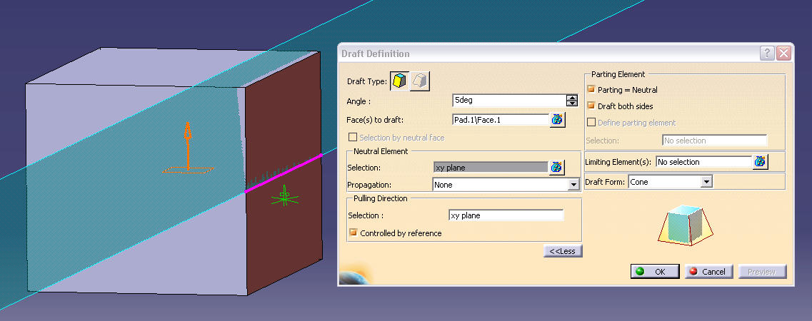

Sorry wegen dieser 0815 frage, aber mich nervt es schon richtig!!!

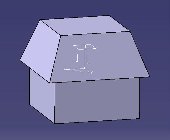

Will gerade mit erweiterter Auszugsschräge z.b. auf einen ganz einfachen Würfel ein 5° Dach bauen, das logischerweise in beide Richtungen abfällt.
Aber das geht irgendwie überhaupt nicht, die 2. Seite wird immer ignoriert, als nächstes, kann ich z.b. auch bei dem 1. Element und beim 2. Element eine AUSZUGSRICHTUNG definieren, aber es gibt nur einen Pfeil, der immer eine Richtung definiert, die eine wird einfach ignoriert!!! Für was kann ich sie dann definieren.
Das nächste ist, ich hab mit dem Befehl schon öfters gearbeitet, versteh überhaupt nicht warum ich`s gerade überhaupt nicht hinbekomm!!!!
Bitte dringend um Hilfe für eine vernünftige erklärung!!!!
Grüße und good Luck!!!!

Wenn du in beide Richtungen denselben Winkel haben möchtest, dann geht das doch auch mit der "einfachen" Auszugsschräge und der Option "Draft both sides" (unter "more").

Korrekt, so hab ich`s jetzt gerade gemacht, aber ich blick`s trotzdem nicht so ganz, was manche angaben sollen, die ich nicht in der Vorschau sehe und angaben die keinerlei Auswirkungen haben!!!! Vielleicht kann es mir ja trotzdem jemand so richtig erklären!!!! Thanks

ich verstehe die Frage nicht ganz..
Als Auszugsrichtung kann man doch nur eine Richtung definieren? Neutrale ebenen dagegen mehrere.
Oder soll das nachher wie im Bild aussehen?
Gruß Daniel

Die Vorschau ist wirklich nicht toll, damit muss man wohl leben....
Als Auszugsrichtung kann man nur eine definieren; allerdings kann man sagen, man möchte vom neutralen Element aus in beide Richtungen denselben Auszug haben. (-> s. Bild)
