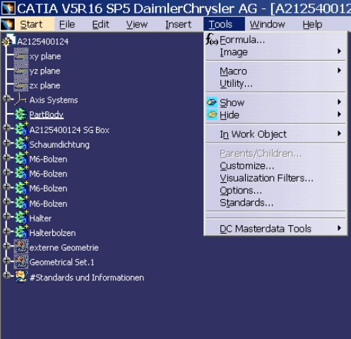

Hallo, leider gibt es den Punkt unter Tolls nicht bei mir.
Liegt es etwa an der DC - Umgebung?
(ich hoffe das Bild wird angezeigt, habe hier leider oft Probleme Bilder einzustellen)

Wechsel mal in GSD (Flächen-Modul) dann sollte der Befehl erscheinen.

mit der GSD Lizens allein komme ich leider auch nicht weiter,
habe aber mal die MD2 Lizens gezogen. Damit geht es!
Daher schon mal danke @ bgrittmann für den Tip mit der Lizens.
