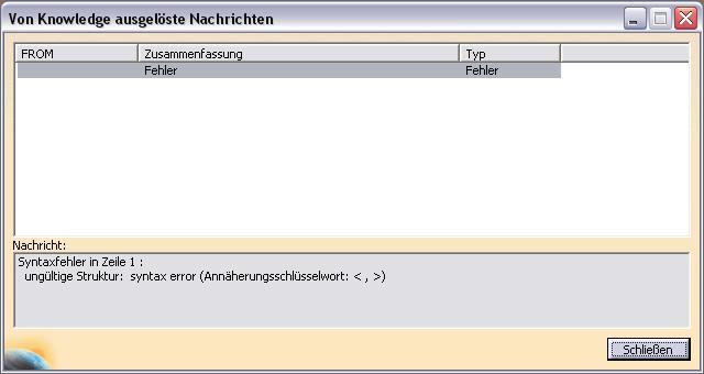

Hallo Freunde!
Bei mir funktioniert die Kommaeingabe in V5 nicht mehr.
Wenn ich eine Bohrung setzen will mit Ø 6,5 z.B., bekomme
ich die Fehlermeldung vom Anhang.
Bis vor ein paar Tagen funzte es noch :-)
Hat jemand einen Tip?
Danke!

Hallo martin
Keine Panik
einfach Catia beenden und nochmal starten, bei mir hilft das immer. Wenn du gerade in einer Funktion steckst kannst du anstatt einem "," ein "." eingeben.

Servus,
hab ich schon alles Versucht.
Hilft ned. Ich glaub ich hab schon
1000 mal neu gestartet....

- Stimmt die Ländereinstellung (. und ,) in Windows noch?
- Vielleicht hilft löschen der CATSettings.
- Notfalllösung: Zusatzprogramm zum Umschlalten von Komma zu Punkt im Nummernblock (bei ProE sehr beliebt).

Hallo resch-martin,
hilfreich wäre in Bezug auf Dein Fehlerbild auch die fehlerhafte Zeile, die CATIA bemängelt.
Außerdem ist die Frage, ob der Fehler in irgendeinem Code (Knowledgeware, CATScript, catvba, ...) auftritt oder bei der Eingabe in einen CATIA-eigenen Feld. Da gibt es nämlich (große) Unterschiede.
Also, vielleicht noch ein paar Infos und wir können das Problem alle gemeinsam lösen!

Servus resch-martin
Beim Bearbeiten von Formeln (oder in Knowledgeware) muss man immer Punkt statt einem Komma eingeben.
PS: Lusilnie, du hast mich darauf gebracht das Bild (aus Knowlegware-Umgebung) nochmal genauer anzuschauen.
