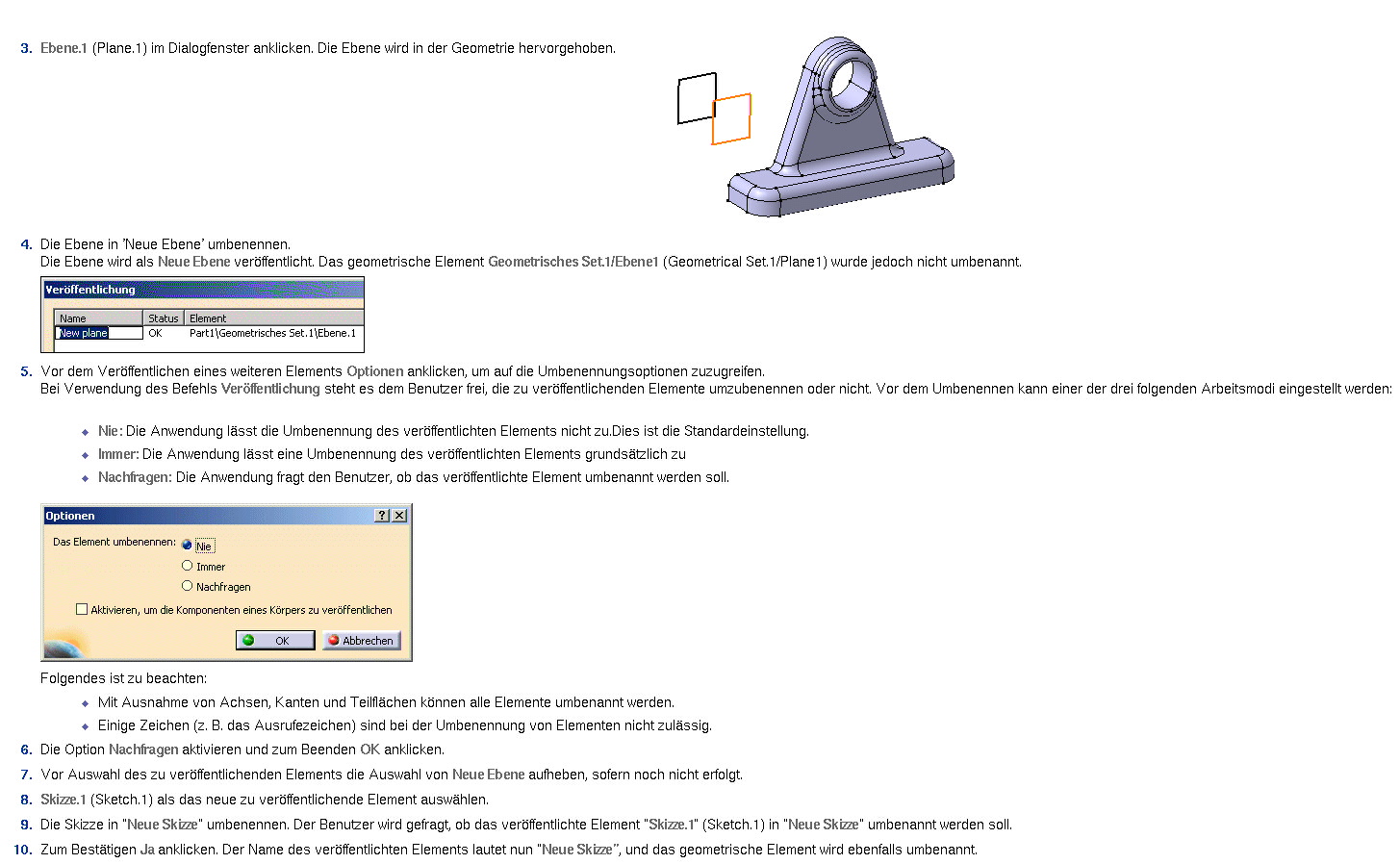

Hallo ihr,
gibt es eine Möglichkeit die Hilfe Seite von Catia auch in Deutsch anzeigen zu lassen? Wir haben in unsrer Firma das ganze Programm nur auf Englisch und dementsprechend die Hilfe auch.
Schonmal vielen Dank im voraus.
Gruß Heike

setz mal ein Bild deiner englischen Seite rein, damit ich genau weiß welche Du meinst. Oder erklär etwas genauer welche Seite Du benötigst. Zu den Publications gibt es mehrere. Ich geb Dir dann die deutsche Variante.

Schau mal, hier ein Teilausschnitt!
Ist es das was du brauchst?

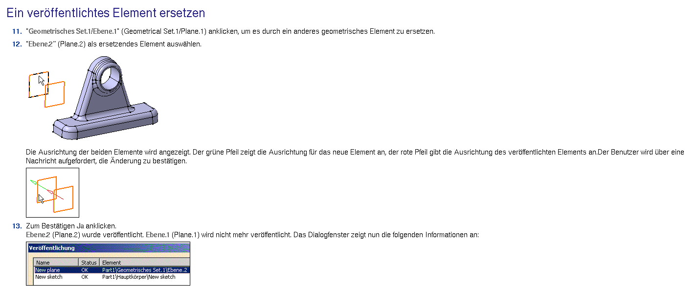

erstellt am: 14. Jun. 2007 15:16    Editieren oder löschen Sie diesen Beitrag!  <-- editieren / zitieren -->   Antwort mit Zitat in Fett Antwort mit kursivem Zitat    Unities abgeben: 1 Unity (wenig hilfreich, aber dennoch)2 Unities3 Unities4 Unities5 Unities6 Unities7 Unities8 Unities9 Unities10 Unities Nur für heike.wolf 10 Unities + Antwort hilfreich
Hier der 2. Teilausschnitt!
Gruß Ralf!

ja, des ist das, was ich brauche. könntest du mir den text so und nicht als foto geben? wär super...

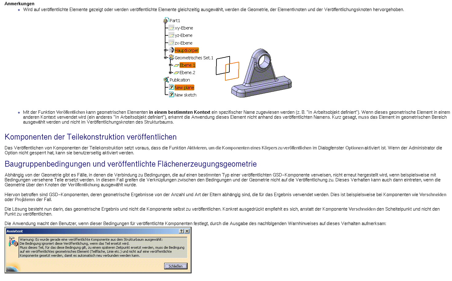

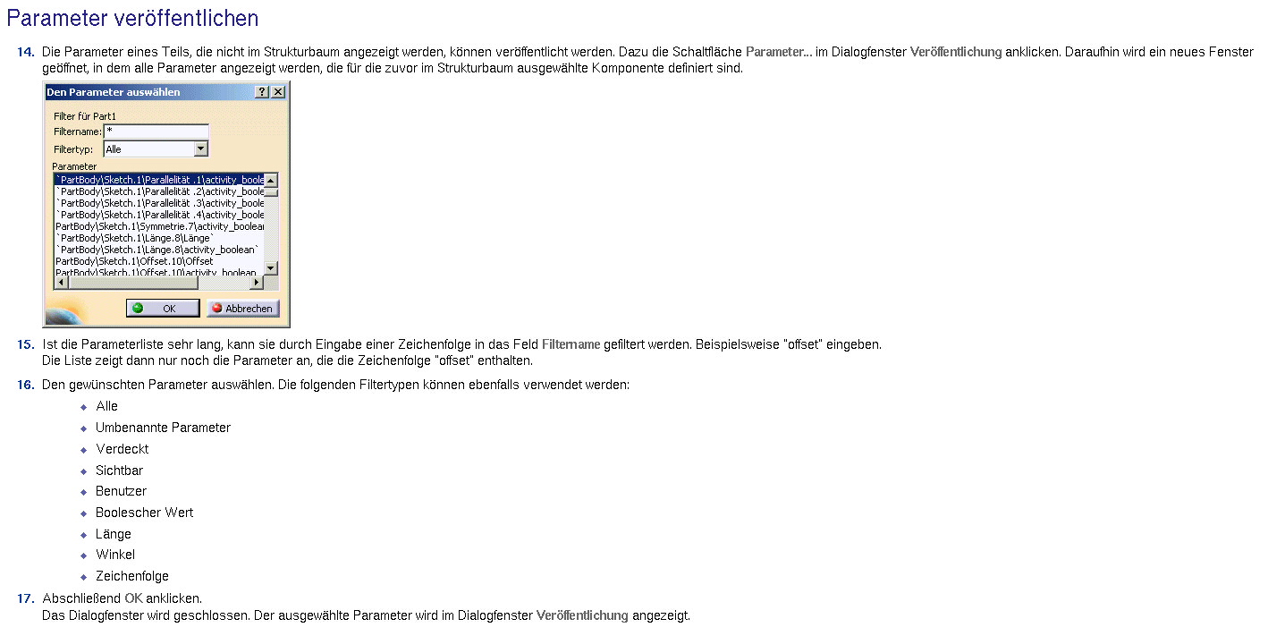

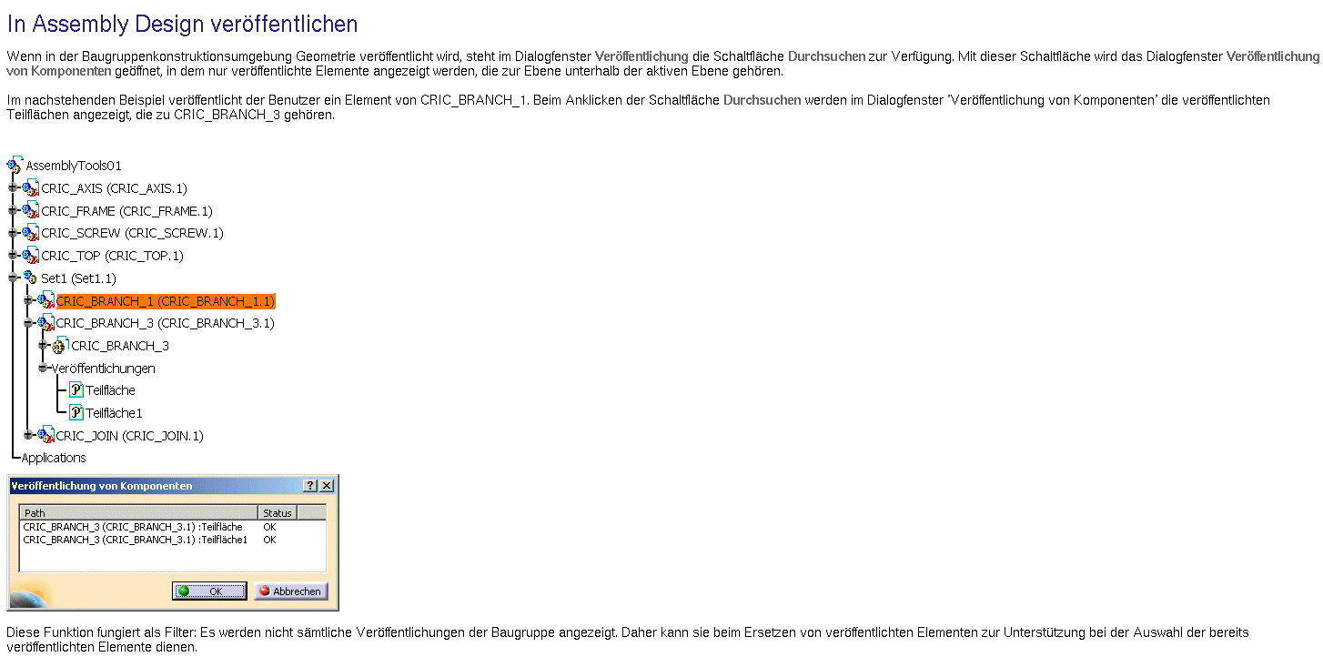

erstellt am: 14. Jun. 2007 15:21    Editieren oder löschen Sie diesen Beitrag!  <-- editieren / zitieren -->   Antwort mit Zitat in Fett Antwort mit kursivem Zitat    Unities abgeben: 1 Unity (wenig hilfreich, aber dennoch)2 Unities3 Unities4 Unities5 Unities6 Unities7 Unities8 Unities9 Unities10 Unities Nur für heike.wolf 10 Unities + Antwort hilfreich
Sorry, bin jetzt außer Haus,die Zeit habe ich jetzt leider Nicht!
Morgen dann!
Gruß Ralf!
Anbei fehlende Teilausschnitte!

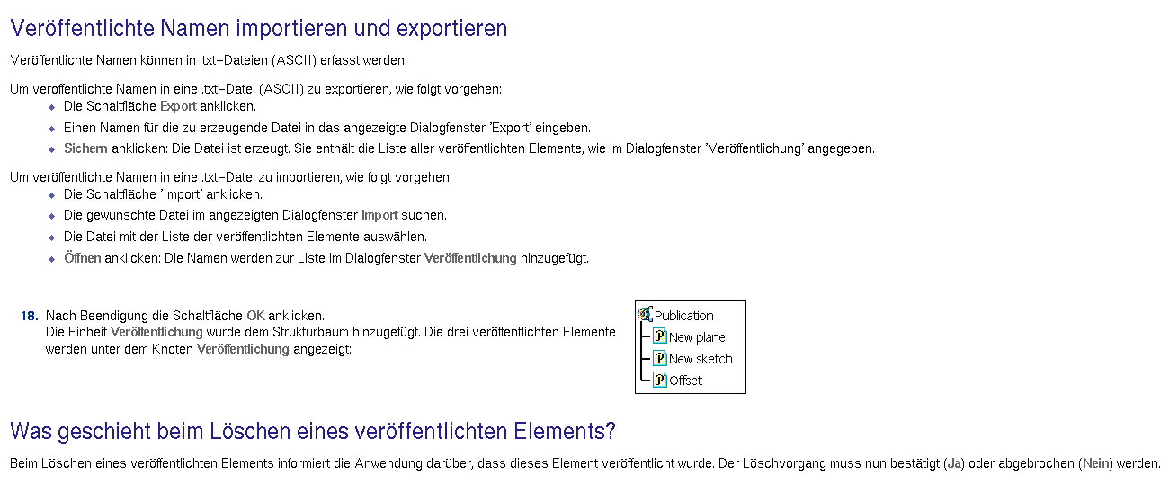

erstellt am: 14. Jun. 2007 15:23    Editieren oder löschen Sie diesen Beitrag!  <-- editieren / zitieren -->   Antwort mit Zitat in Fett Antwort mit kursivem Zitat    Unities abgeben: 1 Unity (wenig hilfreich, aber dennoch)2 Unities3 Unities4 Unities5 Unities6 Unities7 Unities8 Unities9 Unities10 Unities Nur für heike.wolf 10 Unities + Antwort hilfreich
Und der Schluß!

erstellt am: 21. Jun. 2007 07:07    Editieren oder löschen Sie diesen Beitrag!  <-- editieren / zitieren -->   Antwort mit Zitat in Fett Antwort mit kursivem Zitat    Unities abgeben: 1 Unity (wenig hilfreich, aber dennoch)2 Unities3 Unities4 Unities5 Unities6 Unities7 Unities8 Unities9 Unities10 Unities
hi dirk,
super. genau was ich wollte...
vielen, vielen danke.
