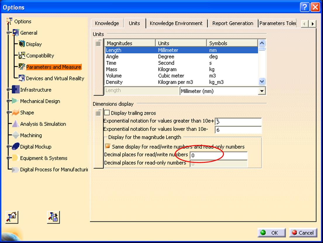

wir haben bei einer Konstruktionstabelle plötzlich das Problem, dass Maße in Catia mit einer Nachkommastelle angegeben werden, obwohl die dazugehörige Excel-Zelle ohne Kommastellen formatiert ist. Dies tritt allerdings nur bei eine Tabelle auf, und das auch erst seit kurzem. Wir haben noch ein paar andere mit ähnlichem Aufbau, hier gibt es dieses Problem (noch) nicht...
Hat jemand eine Lösung?

vermutlich liegt im Excel auf den Zellen eine Formatierung (also Zahl, gerundet auf ganze Zahlen). CATIA scheint der angezeigte Wert dann Wurst zu sein, V5 liest den tatsächlichen Zellenwert aus.

die Werte in den Zellen sind gerundet. Das Problem ist, dass Catia bis vor kurzem (und in anderen Tabellen immer noch) die Maße ebenfalls gerundet übernommen hat... Am Catia-File wurde nichts geändert, nur die Tabelle um weitere Zeilen ergänzt.

Hallo Uwe,
ich habe gerade mal ein wenig rum probiert und festgestellt, dass die Rundungen abhängig sind von den Einstellungen unter Tools - options (siehe Bild). Das Problem an der Stelle ist aber, dass dann sämtliche Längen gerundet werden, also auch die Sketchmaße und das is ja nicht gewollt. Vielleicht gibt es noch eine andere Möglichkeit. Wenn ich noch was rausfinden sollte, gebe ich Bescheid.
MfG Martin
