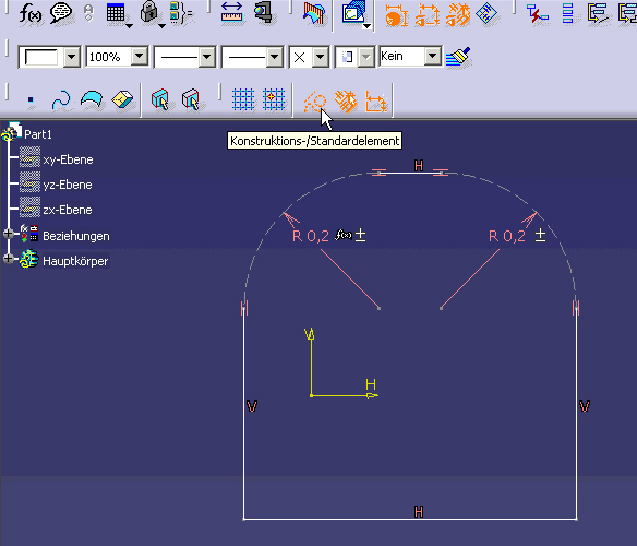

schau mal ob bei Deiner Selektion eventuell der Konstruktionsmodus im Sketcher eingeschaltet ist. (Bild)
Passiert mir auch manchmal, die Radien werden dann als Konstruktionselemente erzeugt. Dann ist die Skizze offen und kann nicht ordentlich verwendet werden.
