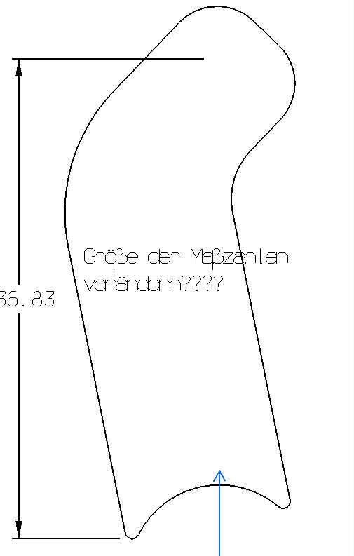

Habe gleich zwei Fragen in Bezug auf die Bemaßung in der 2D_Ableitung.
1 Frage:
Wie kann ich bei der Abstands-und Längenbemaßung die Außenkonturen bemaßen, da es mir, egal was ich einstelle, nur über die
Radienmitten das Maß setzt. Es ist zwar banal, aber irgendwie bekomme ich es nicht hin. Zeichnung liegt bei.
1 Frage:
Läßt sich irgendwie die Grösse der Maßzahlen abändern, das sich die ganze Drawing.datei umstellt, oder muß ich grundsäzlich jede Maßzahl über die Eigenschaften auf die gewünschte Grösse umstellen. Vielleicht unter Tools-Optionen. usw.
Danke Euch
Gruss Marek
Danke im voraus

zum Maßanker:
Wenn Du die entsprechende Linie gewählt hast, rechte Maustaste > Extension Lines Anchor > Anchor 1 oder auch den letzten Punkt, je nach der Seite, von der Dein Maß kommt.
Maßzahlen:
ich denka mal, daß das geht, müßte aber wohl in den Settings umgestellt werden. Wer mehr weiß, darf mich da auch gern korrigieren.

zur ersten Frage: Hier gibt es beim setzen der Maße die Möglichkeit, zwischen verschiedenen Punkten zu wählen. Bevor man das Maß ablegt kann man an den seiten den Punkt auf die verschiedenen Aufhängpunkte(gelb) ziehen.
zur zweiten Frage: Das geht in den Zeichnung-Standards müsste unter Style > Text > Default > Font > Size zufinden sein
