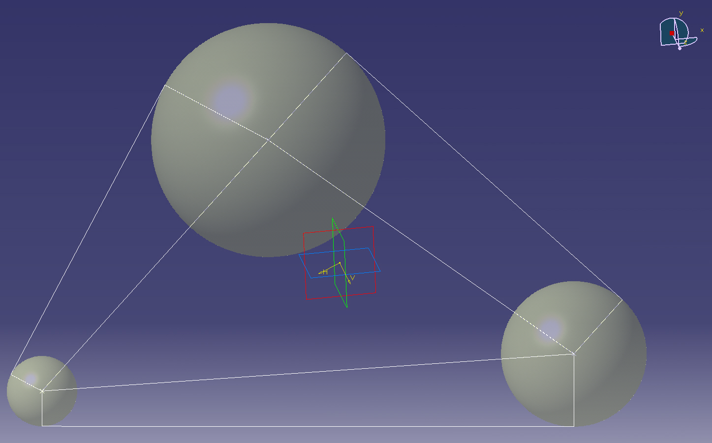

Hallo Leute,
ich möchte eine Ebene tangential an 3 Kugeln erstellen.
Klingt einfach, aber ich schaff's nicht.
(Kugeln erstellt im "Wireframe and Surface Design")

Hallo Wolfgang!
Kannst du ein Bild einstellen damit man sehen kann wie die Kugeln im Raum stehen?
Gruß Ralf!

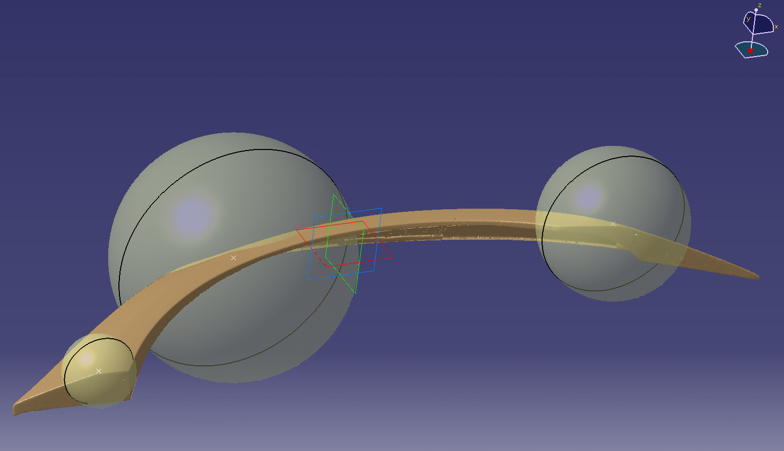

Ja,
hier!
Wolfgang

Hallo Wolfgang!
Habe mir auch mal drei Kugeln erzeugt, dann habe ich bei jeder Kugel mit der Funktion „Extremum“ (Toolbar Points in GSD) einen Punkt an jeder Kugel entlang einer Richtung erzeugt.
Durch diese drei Punkte habe ich dann eine Ebene gelegt!
Konntest du mir folgen?
Gruß Ralf!

Ja konnte ich.
Die Richtung von der du sprichst, muß auf der Tangentialebene senkrecht stehen, und zwar bei allen 3 Kugeln.
Ist dies der Fall?
Zur Ergänzung muß man sagen, daß es immer 2 mögliche Lösungen gibt.
Wolfgang

Hallo Wolfgang!
Ich habe zuvor durch die drei Mittelpunkte der Kugeln eine Ebene gelegt, und diese dann als Richtung angegeben!
Gruß Ralf!

alle Kugeln mit dem gleichen Durchmesser?

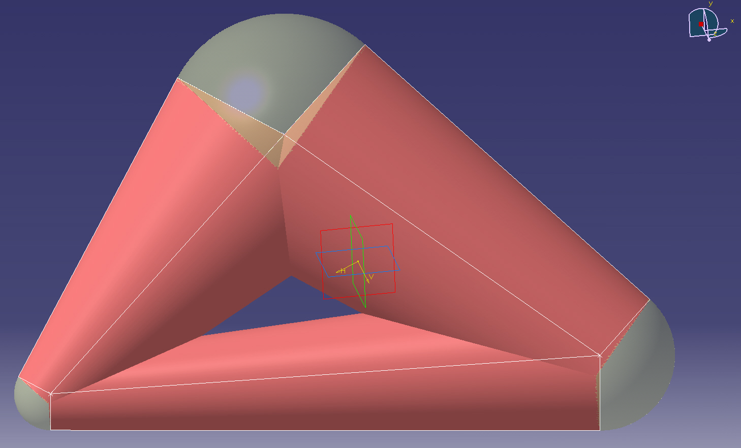

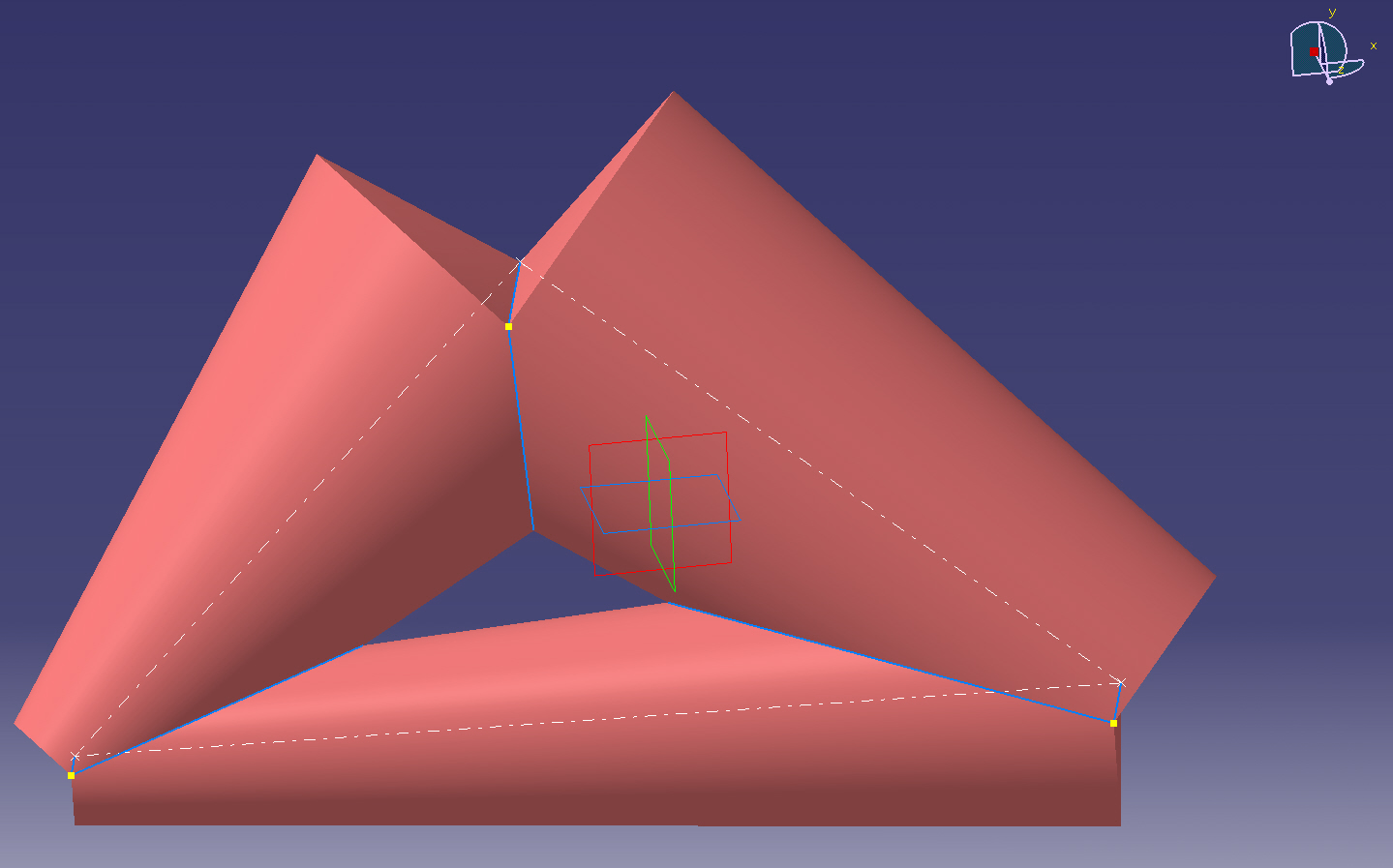

Hallo Leute,
ich habe jetzt eine Lösung.
Zuerst mache ich es wie cadralf. Ich erstelle eine Ebene durch die 3 Mittelpunkte.
Erzeuge hier 3 Skizzen für Rotationsflächen.
Die 3 Rotationskörper werden zueinander verschnitten.
An den Übergangsstellen von den Stirnflächen zu den Mantelflächen
gibt es 3 Schnittpunkte.
Über diese 3 Schnittpunkte erhalte ich meine 3-fach-Tangentialebene.
Etwas Aufwand, aber es führt zu einer eindeutigen Lösung.
siehe auch die JPG
Wolfgang
