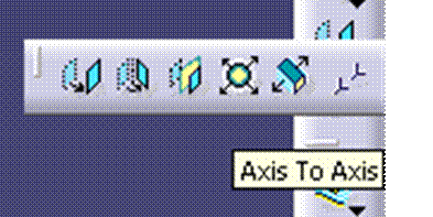

Hallo Markus,
du hast die Möglichkeit den Befehl "Axis to Axis" auch im Part Design sichtbar zu machen. Unter Tools - Customize - Toolbars fügst du eine neue Toolbar mit "New" hinzu und in diese neue Toolbar fügst du den Befehl über "Add commands..." hinzu. Das Problem ist nur, dass du als Ergebnis ein Volume oder Flächenverband bekommen wirst. Andere Frage: Wieso willst du das Bauteil mit "Axis to Axis" verschieben? Normalerweise wendet man diese Verschiebefunktionen (wie sie für CATIA V4 typisch waren) nicht an. Es ist besser das Bauteil gleich an der richtigen Position innerhalb des CATParts zu konstruieren oder das Bauteil innerhalb des Produkts mit Constraints oder ohne zu verschieben. Wenn du aber natürlich eine Komponente wie z.B. eine Rippe mehrfach in einem CATPart verbauen willst, dann würde ich die Muster verwenden.
Ich hoffe, ich konnte helfen.
MfG Martin
maba-engineering
