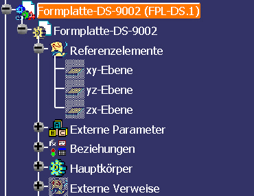

Guten Morgen

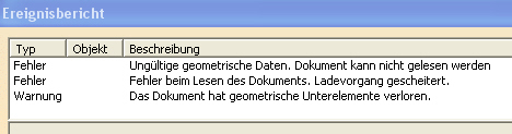

Kann mir jemand sagen, wie man die Hauptebenen in einen open Body namens Referenzelemente erstellen kann, bzw. dieses wieder Rückgängig machen kann. Hintergrund ist, aktivieren von diesem File
funktioniert nicht mehr, ich bekomme die angehängte Fehlermeldung.
Weiß jemand Rat, oder wer kann mir helfen?
Ich arbeite auf R16SP9. Vielen Dank!
Robert

Hallo Robert,
Ich weis nicht wie das gehen soll, wenn es die original Ebenen sind, kann ich mir nicht vorstellen, dass das vom Programm unterstützt wird/wurde.
Versuch mal das Dokument mit dem CATUDUAV5 zu bereinigen vielleicht hilft das ....(File > Desk >> RMT auf das Dokument > CATDUAV5 - Clean wählen und starten.
