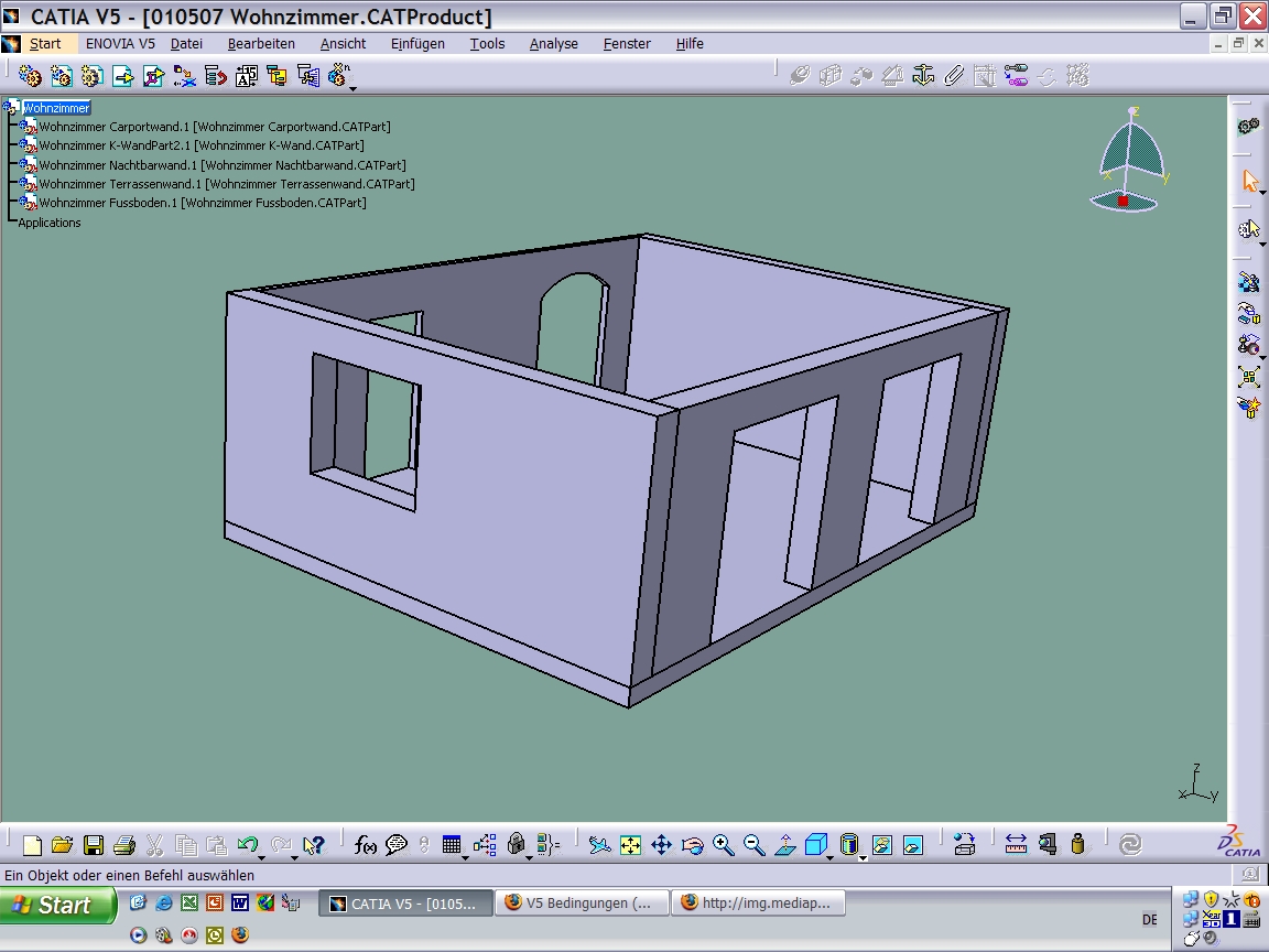

ich habe ein assemble und die beingungen wie z.B offset ist nicht aktiv was muß ich tun? das ass. besteht aus mehreren produkten oder parts.
gruß kuk49

Kannst du mal eine Screenshot machen und diesen anhängen. Das Problem wie du es beschreibst (ist zwar sehr spartanisch von dir beschreiben) darf eigentlich nicht vorkommen! Hast du auch die oberste Produktinstanz aktiv? Bist du in der Umgebung Assembly Design unterwegs?

danke für die schnelle antwort
hier kommt der sreenshot

ok das sieht mir ein bisschen komisch aus.
Mir fällt auf, das hinter den einzelnen Parts im Gesamtprodukt keine Geometrie (Ebenen, Sketche etc.) hinterlegt sind. (sieht man daran das du den Strukturbaum nicht weiter aufklappen kannst!)
Zur Lösung:
ev. mal ein neues Produkt über File new erzeugen und die Einzelteile (Wände) neu ins Produkt laden. "Insert existing component"???

Es sieht fast so aus als wäre der Cache-Modus aktiviert. Dann werden die Modelle nur vereinfacht geladen.
Einfach deine Baugruppe im Strukturbaum markieren -> RMT -> Darstellungen -> Entwurfsmodus aktivieren. Dann sollten die Befehle zum setzen der Bedingungen wieder da sein.

hallo,
das war der richtige tip
danke
