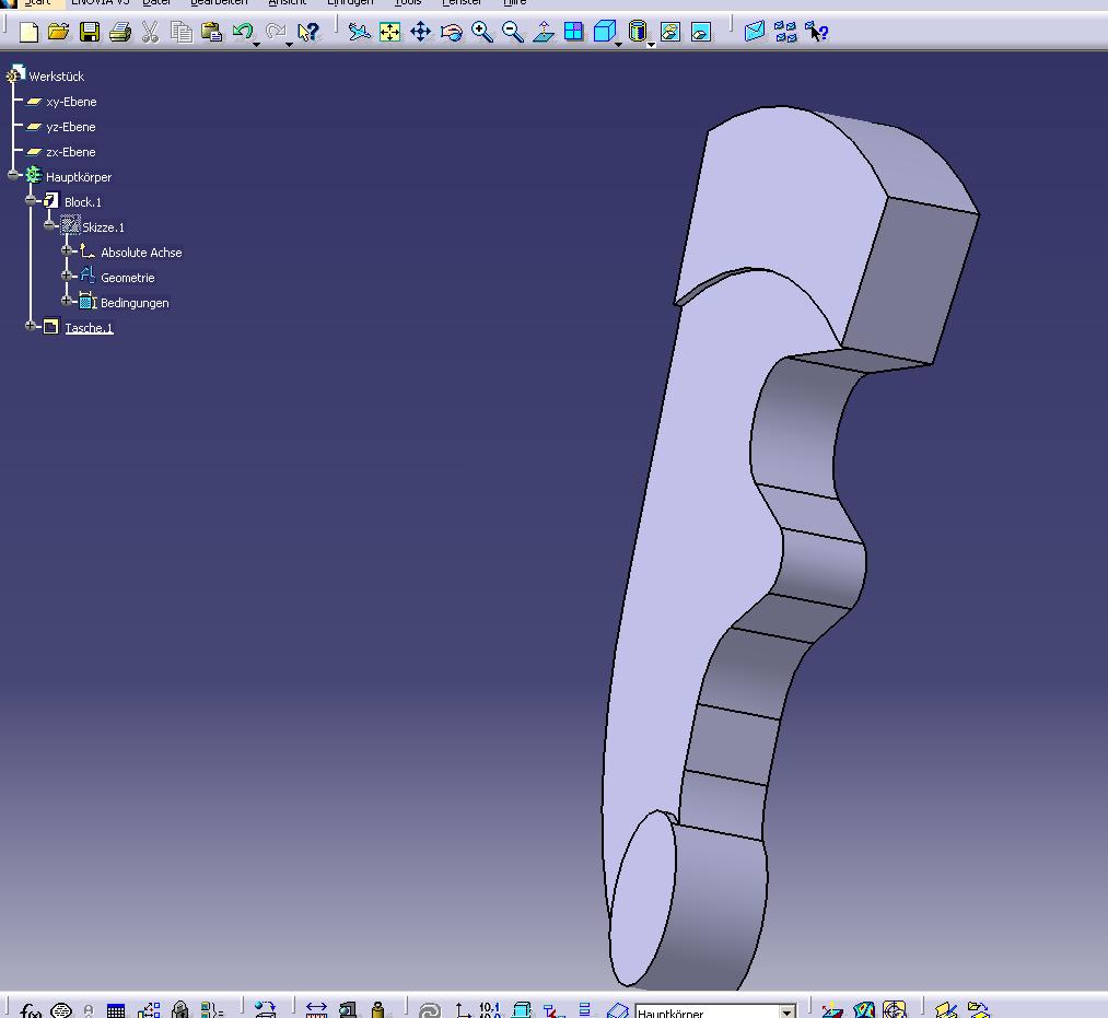

bin neu in CATIA und arbeite gerade ein Buch dazu durch.
Nun bin ich jedoch über ein Problem gestolpert, das ich einfach nicht gelöst bekomme.
Und zwar ich habe eine komplexe Kontur erstellt und ausgeprägt. Nun muss an eine bestimmte Stelle eine Bohrung rein.
Am einfachsten könnt ich die positionieren, wenn ich dazu die Skizzendaten der Kontur benutzen könnte. DAs krieg ich jedoch nicht gebacken. Ich klick also auf Bohrung, dann auf die Fläche wo ich die Bohrung setzen will. Dann erscheinen die umrisse der Kontur, aber ich kann sie halt nicht so benutzen wie wenn ich die ursprüngliche skizze der kontur selbst auswählen würde.
Geht das irgendwie ?

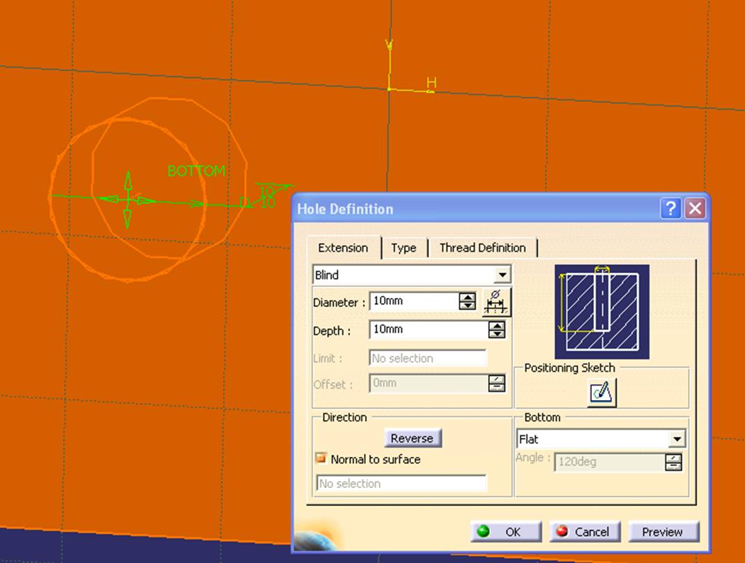

also entweder du positionierst die Bohrung mit den 4 grünen Pfeilen (siehe Bild) oder mit dem Positioning Sketch (auf die Skizze klicken im Bohrungsdefinitionsfenster siehe Bild). Im Positioning Sketch kann man die Bohrung zu der 3D Geometrie positionieren mit Hilfe von den Sketch Constraints.
MfG Martin

Ich hab irgendwo in der Kontur einen Radius. Und in den  Mittelpunkt des Radius muss die Bohrung. Aber ich kann den Radiusmittelpunkt ja nciht auswählen im Positioning Sketch.
Und da wollt ich eben wissen ob das irgendwie geht.
Das ich den Radiusmittelpunkt auswählen kann von der Kontur.
Edit, und noch ein Problem hät ich. Ich mächte die Tasche genau in der Mitte des Bauteils spiegeln. also das die Tasche auf der anderen Seite genauso ist. Nun hab ich ja keine wirkliche Spiegelachse zur Auswahl. Wie mach ich das dann?

1. Möglichkeit
Markiere Zuerst deine Fläche, dann die Kante des Radiuses zu dem die Bohrung koaxial sein soll und wähle dann die Funktion Bohrung aus.
2. Möglichkeit.
Fläche Anwählen, Borungsfunktion starten, in die Skizze wechseln, Bohrung zum radius konzentrisch setzen.

Am einfachsten ist es wenn du deinen ersten Block nicht nur in eine Richtung extrudierst, sondern symetrisch in beide Richtungen.
Dann hast du automatisch eine Spiegelebene.

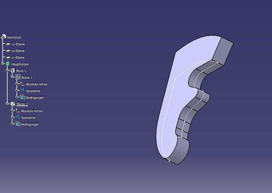

hi, danke für deine hilfe, du hast mir schon sehr weitergeholfen.
eine frage hät ich noch.
ich hab jetzt mal nee neue skizze gemacht und darin ein Taschenprofil gefertigt. Jedoch ist dieses Profil jetzt genau in der mitte des Körpers. Wenn ich dieses TAschenprofil von außen ausprägen will, wie muss ich dann genau vorgehen?
hab mal ein bild angehängt...

RMT auf die Skizze -> Stützelement für Skizze ändern -> Stirnfläche deines Bolcks wählen.
Dann sitzt deine Skizze auf der Stirnfläche des Blocks und die Tasche sowie die Spiegelung sollten funktionieren.
