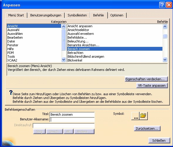

ich möchte mir einen eigenen Tastaturbefel erstellen für die Funktion:
Ansicht/Bereich zoomen
Wer kann mir verraten wie man das macht

-> Tools -> Anpassen -> Befehle -> entsprechenden Befehl suchen -> Doppelklick auf Befehl -> Tastaturkürzel einstellen (Direktaufruf)

Das Feld Direktaufruf bleibt grau hinterlegt sodass ich keine Eingabe machen kann.
Ich hab mal einen Screenshot gemacht...

Hallo Steinbeisser,
die Funktion ist in den Seetings von DC gesperrt.
Man kann nur eine Funktionen selbst belegen.
Allerdings kannst Du ja auch eine Funktion auf eine Taste der Space-Mous legen. Dabei die Funktion "VR-Taste anpassen" klicken.. Es öffnet sich die Tastenbelegung der Space-Mous.
Die gewünschte Funktion über Drag and Dop auf das Belegungsmenü verschieben.
Vielleicht ist Dir hiermit geholfn.

Ich hab mir alternativ eine neue kleine Symbolleiste erstellt mit Bereich zoomen und Alles einpassen.
