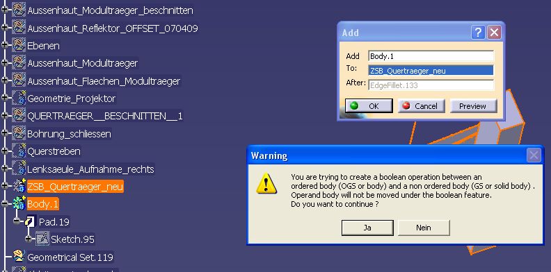

Hallo Leute,
ich brauche mal wieder deure Hilfe: ich habe im assembly design einige Wellen eingefügt und will nun aus einem Normteilkatalog Lager einfüge. Bis jetzt klappte alles recht gut. Nur beim letzten Lager (roter Pfeil) kann ich dieses nicht mehr anpassen.
Jedesmal, wenn ich die Durchmesser usw. ändere, dann werden automatisch die beiden anderen Lager (grüner Pfeil) auch geändert. Wie kann ich das ändern oder einstellen? ich hab es schon mehrfach versucht, aber es will mir nicht gelingen !
Wichtiger Hinweis: diese drei Lager sind Rillenkugellager. die übrigen Lager auf dem Bild sind andere. Aber bisher konnte ich immer alle extra bearbeiten und auswählen.
Damit ihr es besser versteht, schaut auf das Bild. Vielen Dank und schöne Grüße.

Normteile (zB. Lager) müssen unter verschiedenen Dateinamen deinem Projektordner abgelegt werden. Sonst sind die Teile direkt miteinander verknüpft.

Hallo Mario,
warum änderst du überhaupt ein Kugellager. Bei SKF oder INA kannst du dir alle 3D-Modelle von deren Lagern herunterladen. Dann hast du genau die richtigen Abmessungen und Bezeichnungen.
