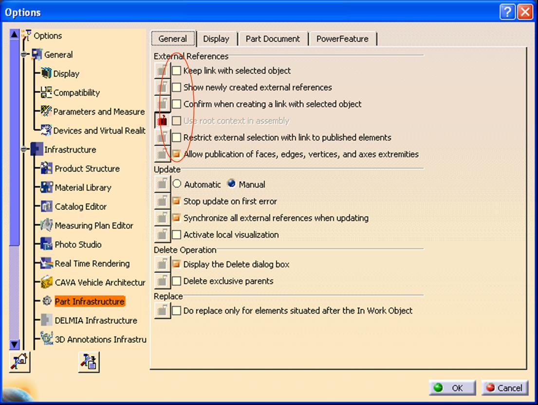

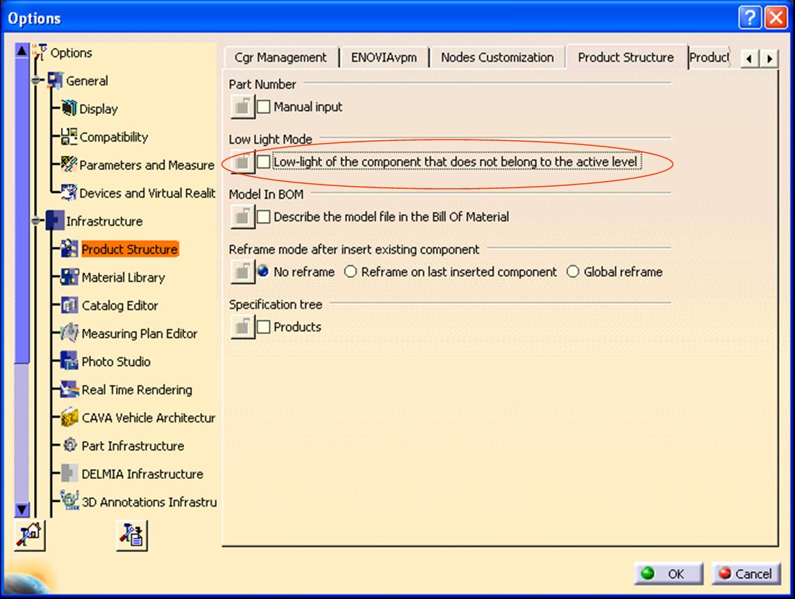

Hallo erstmal,
bin neu bei Catia und hab ein Einstellungsproblem. Und zwar bin ich in der Produktumgebung und habe dort zwei Parts. Nun will ich von dem einen Part eine Projektion machen für das zweite Part. Das Problem ist nun wenn ich in der Skizze von Part2 bin, dann ist Part1 grau hinterlegt und inaktiviert. Ich muss aber beide Parts aktiv haben um die Projektion von Part1 auf Part2 zu bekommen. Hoffe ihr habt mein Problem verstanden und könnt mir irgendwie helfen.
Danke schon mal im voraus.
Gruß Ronald

Hallo Roland,
probiers mal mit den Einstellungen siehe Bilder (rote Markierung). Und achte darauf, dass wenn du im Sketcher bist, du keinen Filter einstellst.
Ich hoffe, ich konnte helfen
MfG Martin

erstellt am: 14. Mai. 2007 17:49    Editieren oder löschen Sie diesen Beitrag!  <-- editieren / zitieren -->   Antwort mit Zitat in Fett Antwort mit kursivem Zitat    Unities abgeben: 1 Unity (wenig hilfreich, aber dennoch)2 Unities3 Unities4 Unities5 Unities6 Unities7 Unities8 Unities9 Unities10 Unities
Danke hast mir sehr geholfen, jetzt funktioniert es.
Da hab ich schon zwei Tage mit verschwendet gehabt.
