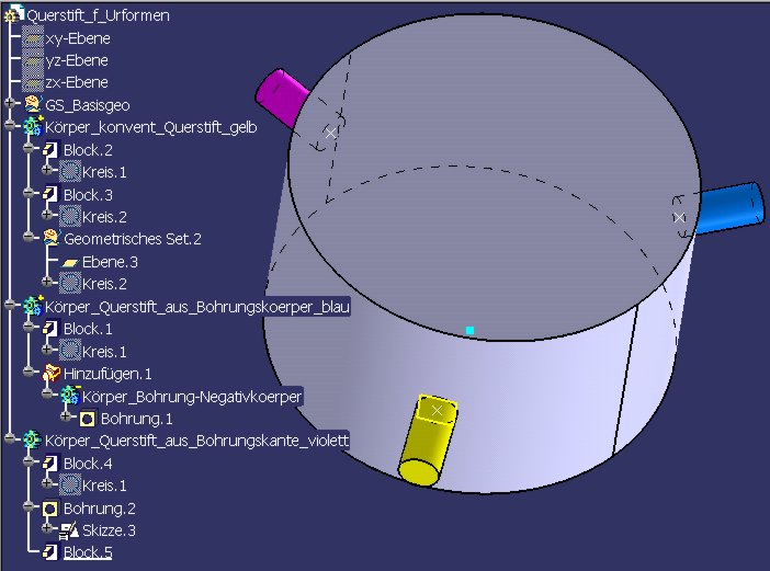

ich würde gerne einen Stift auf eine runde Fläche anbringen. Im Sketcher kann ich es aber leider nicht machen, da der Sketcher mich nicht auf eine runde Fläche zugreifen lässt. Vielleicht gibt es ja irgendeinen Trick, der das möglich macht. Bohrungen kann man ja auch auf Runden Flächen anbringen.
Vielen Dank

Ein Skizze braucht eine Ebene als Definition ihrer Lage,
Habe ich keine Ebene, so muss ich mir eine Erzeugen.

ja, die frage hab ich schon mal gestellt! aber ich dachte mir, dass es da vielleicht auch noch einen trick gibt, da ich bohrungen ja auch auf runde flächen machen kann und auch ich bei einem stift nur den mittelpunkt und den durchmesser zum erstellen benötige! gleiches prinzip also wie bei der bohrung, nur das das weg soll muss entstehen und umgekehrt! gibts da keine funktion?!

hast du schon mal versucht, in einem neunen Körper eine Bohrung zu machen und diese dem alten Körper mit "Add" hinzuzufügen? Das könnte gehen. Ich hab es aber noch nicht ausprobiert.
Außerdem könnte es sein, daß dann die Verbindung zwischen den einzelnen Körpern nicht sauber ist.
Es könnte auch für nachfolgende Prozesse problematisch werden, wenn diese Bohrungen entdecken, bei denen Material aufgetragen wird...

eine Bohrung geht immer in das Material, somit würde auch ein Add nicht gehen... ...ausser man würde die Stirnfläche der Bohrung aufdicken, aber so konstruiert hoffentlich keiner ;-)

beim Add wird das Vorzeichen eines Körpers nicht berücksichtigt. Daher hatte ich sowas in der Richtung vermutet, aber - wie geschrieben - nicht ausprobiert.
Mir würde aber auf Anhieb jemand einfallen, der so konstruiert, wenn das geht. ;-)

was CEROG zur Bohrung im getrennten Körper + Add schreibt, ist zutreffend. Allerdings frage ich mich, ob nicht die dem Konstruieren entsprechende Modellierung sinnvoller und nicht weniger aufwändig ist.
- Ebene "Tangential zur Fläche" im Positionspunkt des Querstiftes
- Kreis mit Stiftdurchmesser auf dieser Ebene
- Block mit Stiftüberstand als 1. Begrenzung, "Bis zum nächsten" als 2. Begrenzung

eine dritte Möglichkeit wäre, die Bohrung zu erzeugen und aus dem Bohrungsgrund einen Block zu ziehen. Die drei Varianten habe ich im Bild gegenübergestellt.
Alles ist natürlich nur für den Fall sinnvoll, dass der "Querstift" durch Urformen hergestellt werden soll. Anderenfalls wäre ja der Stift als Teil einer Baugruppe in die Bohrung einzusetzen.

Interessant, das mit dem Add... aber IMHOIn my humble oppinion (Meiner Meinung nach) nicht sinnvoll/logisch die Funktion Bohrung so zu missbrauchen ;-)

wie wäre es, den Stift mit der Zylinder-Funktion aus dem GSD aufzubauen, die Deckfläche mit "Fill" zu schliessen, beide Flächen mit "Join" zusammenfügen und dann die Fläche im Part Design mit dem Solid zu vernähen?

ich denke, das wäre zu umständlich.
