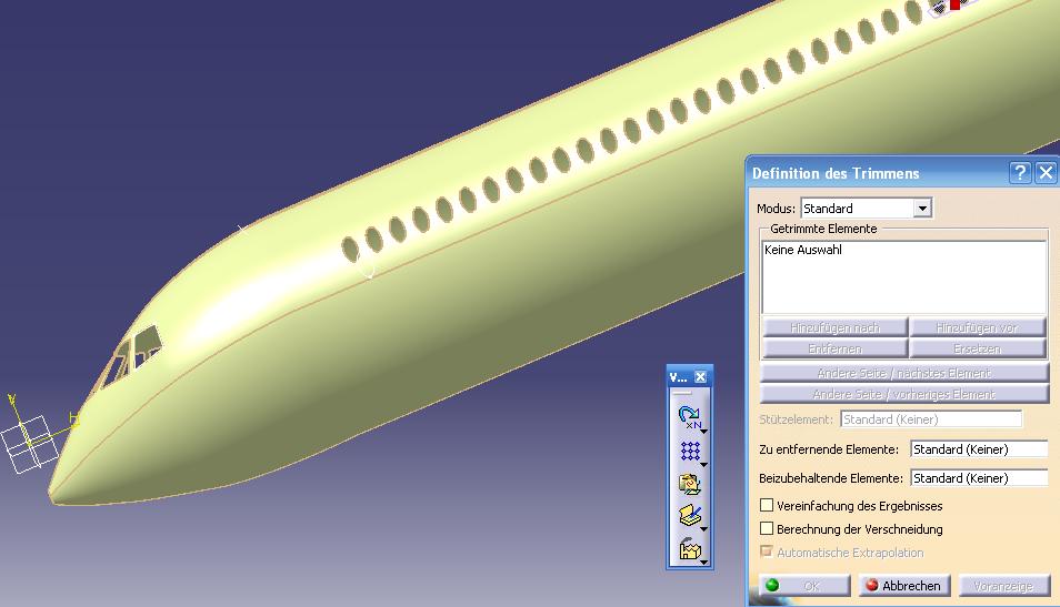

erstellt am: 08. Mai. 2007 22:49    Editieren oder löschen Sie diesen Beitrag!  <-- editieren / zitieren -->   Antwort mit Zitat in Fett Antwort mit kursivem Zitat    Unities abgeben: 1 Unity (wenig hilfreich, aber dennoch)2 Unities3 Unities4 Unities5 Unities6 Unities7 Unities8 Unities9 Unities10 Unities Nur für n-w 10 Unities + Antwort hilfreich
Okay, ich hab mal ein Bild angehangen, vielleicht erkärst du am besten da wo ich was anklicken muss. Wenn ich auf den Rumpf selber klicke funktioniert es erstmal nicht.

erstellt am: 09. Mai. 2007 06:15    Editieren oder löschen Sie diesen Beitrag!  <-- editieren / zitieren -->   Antwort mit Zitat in Fett Antwort mit kursivem Zitat
Hallo Caschu,
Du brauchst nicht den (gelochten) Rumpf, sondern die Flächen, aus denen der Rumpf entstanden ist.
Dann werden wir jetzt mal die Funktion wechseln. Wir wechseln zum Splitten. Dort wählst du (wie beim Trimmen) erstmal die zu splittende Fläche aus und dann die Splitfläche.

erstellt am: 09. Mai. 2007 19:29    Editieren oder löschen Sie diesen Beitrag!  <-- editieren / zitieren -->   Antwort mit Zitat in Fett Antwort mit kursivem Zitat    Unities abgeben: 1 Unity (wenig hilfreich, aber dennoch)2 Unities3 Unities4 Unities5 Unities6 Unities7 Unities8 Unities9 Unities10 Unities Nur für n-w 10 Unities + Antwort hilfreich
Servus,
oder beim Trimmen die Option "beide Seiten behalten" aktivieren. Dann ist das Problem mit einem Befehl erledigt.

erstellt am: 23. Mai. 2007 19:31    Editieren oder löschen Sie diesen Beitrag!  <-- editieren / zitieren -->   Antwort mit Zitat in Fett Antwort mit kursivem Zitat    Unities abgeben: 1 Unity (wenig hilfreich, aber dennoch)2 Unities3 Unities4 Unities5 Unities6 Unities7 Unities8 Unities9 Unities10 Unities Nur für n-w 10 Unities + Antwort hilfreich
Servus nochmal!
Ich habe nun alle Varianten mal durch, das mit "beide Seiten Behalten" ist natürlich super einfach, danke nochmal für die schnelle Hilfe. Nun hat der Flieger endlich Türen und Fenster. *g*
